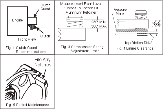

die Horstmann Kupplung "EXPD3 3-Nasen“ musst du, wie bereits von Thomas Ehret geschrieben, über die Schrauben einstellen. Alles andere wie Federn tauschen ist FALSCH.
Ich muss mal in meinen Unterlagen suchen, da habe ich das Maß zur Einstellung.
Hier eine Beschreibung wie so was gemacht wird von Horstman.
Die Maße bitte nicht übernehmen.
4you2fast

RE: Horstman Kupplung
Jetzt sollte die Anleitung dabei sein.
4you2fast
4you2fast
- gl_figs_1.gif (20.32 KiB) 1321 mal betrachtet

hier eine Anleitung wie so eine Kupplung im Prinzip (TKM Clutch) eingestellt wird.
Wie bereits beschrieben, muss ich das Maß in meine Unterlagen von 2006 noch suchen.
Wir hatten die Schrauben ( siehe Beschreibung)
-"[Figure 4-1] The Drive Hub Assembly Position I (3 x Spring Retainer Nuts)-
immer noch mit Loctite gesichert.
http://www.karting.co.uk/KandK/Tech/TKMClutch.html
4you2fast
