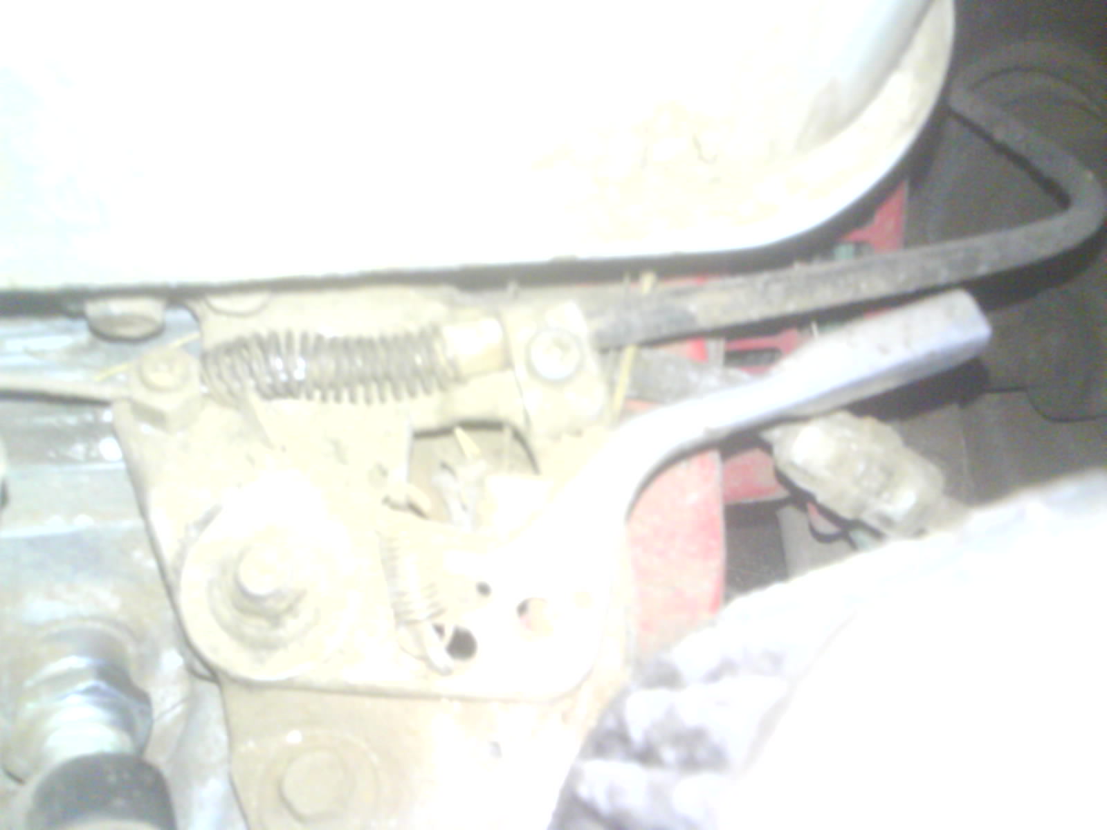

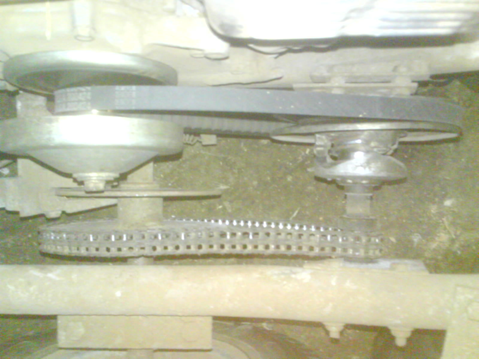

so wie es für mich ausschaut, müßte der Motor so wie er jetzt ist vielleicht sogar schon mit dem "Kart" funktionieren. Hab euch mal ein paar Bilder angehängt, wo das aktuelle Setup mit dem GX110 zu sehen ist.
so, das Teil hat also keine Ritzel oder so, sondern läuft über diesen wunderbaren Riemen - die Profis werden jetzt die Hände über dem Kopf zusammenschlagen, aber es hat bisher funktioniert - ok, nun werden es mal schlappen 8 PS mehr, aber ich hoffe, es hält ;) sonst muß ich halt umbauen !
Gruß Christian

was jetzt für mich wichtig wäre ... macht es Sinn, den Gaszug direkt an der Drosselklappe anzuschließen zB. mit dem Bausatz von Schütte ?
gibt es dann Probleme mit dem Begrenzer, den wollte ich nämlich eigentlich drin lassen (sollen auch noch Kinder mit dem Kart fahren).
