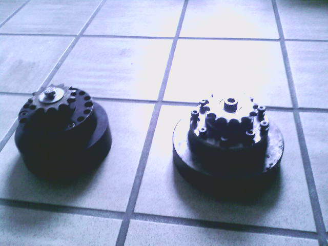

@JörnGX390,
hier ist ein bild mit beiden kupplungen
links ist die 90er und rechts die 110er suco kupplung!
die haben unterschiedlich große beläge!
gruß max

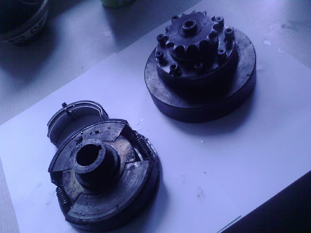

ich brauchte vor kurzem auch neue beläge für meine 110 er suco kupplung!
wußte damals noch nicht das es verschiedene suco kupplungen gibt!
hatte einfach beläge und federn bestellt, die ware viel zu klein!
auf dem foto ist eine zerlegte 110er Suco Kupplung mit belägen von einer 90er kupplung!
gruß Max
