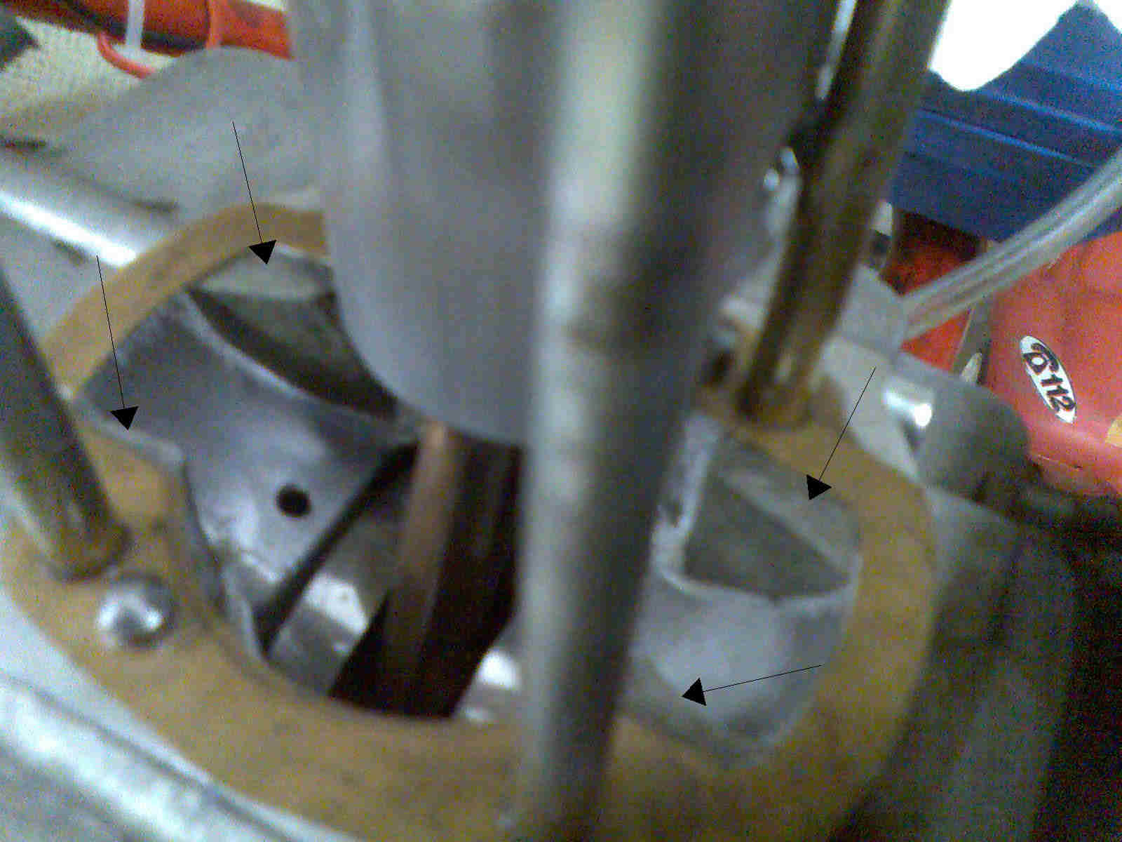

So, Zylinder gewechselt und Kerze wird weiterhin Nass, also Vergaser abgedrückt und siehe da er schliesst nicht richtig und so wird der auch überflutet... Komisch letzte Woche hatte ich noch 1 bar....
Heute werde ich den Vergaser abbauen und den Ventil + Feder überprüfen, ich glaube und hoffe dass der Vergaser das Problem ist...
Habe noch ein Foto des Kurbelgehäuses gemacht. Wo die Pfeile zielen wurde mit Flüssigmetal aufgefüllt, passt jetzt mit den original Zylinder. Beim Tuning Zylinder wurde auch aufgefüllt...
Sehr merkwürdig, aber werden solche Sachen an den Motoren gemacht um mehr Leistung zu bekommen und später wieder auf Standard zurück zu kommen?
Ich berichte weiter.
Danke und Gruss!
Danke und Gruss!

WTP Motoren Daten
Wenn das Kurbelgehäuse weniger Volumen hat bekommst Du eine höhere Vorverdichtung und dadurch mehr Gemisch in den Brennraum. Und evtl ist das so strömungsgünstiger. Aber wenn sich da so ein Stück mal löst, sind alle Vorteile auf einen schlag weg.
