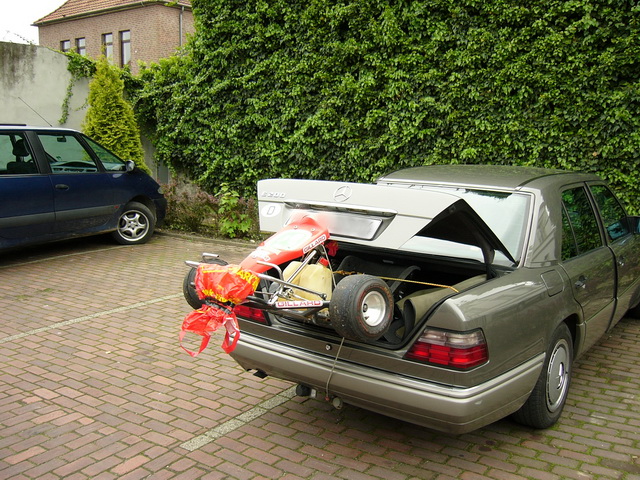

PS So hat das bei mir angefangen

- So fings an.jpg (198.6 KiB) 876 mal betrachtet

Neu hier und sofort ein paar fragen.
schicke transportmöglickeit 8o
mir ham das kart auf dem dach (VW Golf IV)nach mergentheim gefahren
(natürlich gut befestigt). aber da steht es jetz und gut ists
mfg kartracer
mfg kartracer
