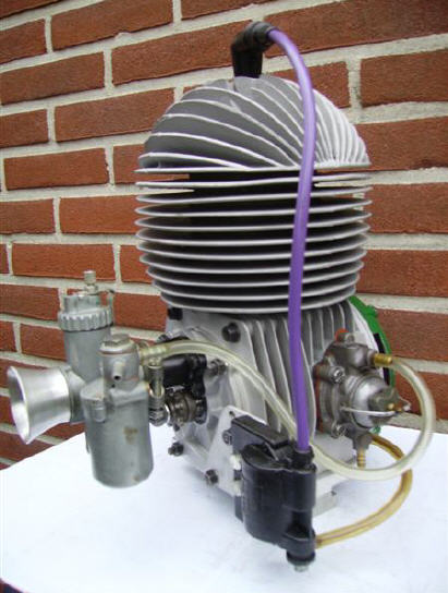

Moin Andreas!
Nein - gab es nicht!
Es wurde offen gefahren...noch bis in die 80iger hinein!
Die Anfangs der 70iger üblichen Dell'Orto Rundschiebervergaser hatten
(ebenfalls offene)Lufttrichter von unterschiedlicher Länge...
Gruss
Gernot
Gruss
Gernot

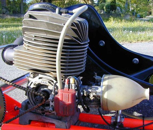

Auf dem 1. Bild ist so eine schöne Tröhte dran. Kann man so was nicht mit ner Feinstrumpfhose irgendwie abdecken?
Ich mein ja nur so als Schutz damit kein gummi oder dreck da rein fliegt.
Würde da so das mit ner schlauchschelle oder Klebeband festmachen.

Ok-Du hast ja nen Membraner...da is ja das Problem mit dem Hinterrad eh wumpe!...
Die K55 wurden damals in der sogenannten "POP100"Klasse gefahren...die
hatten da die sogenannte "POP-Flasche" auf dem Goser (sowas wie auf dem 1.Foto)...mit vorn einem schmalen Flaschenhals als Öffnung...ich denke, da kann man schon ein Siebchen vorsetzen...
Sorry - ich bin immer noch bei den Drehschiebern! :]
Oder noch besser:
Mach einen GD Marke "schwarze Bombe" drauf...der saugt dann durch die 2 Löcher von oben an...dann haste eh keine Probleme mehr!
(siehe Foto 2 - is
nur leider ziemlich schlecht zu sehen... ;( )
Gruss
Gernot
