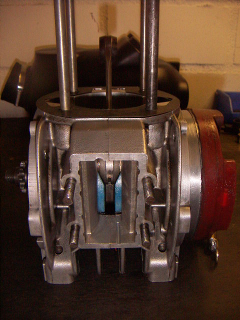

Hallo Leute,
könnt ihr mir vielleicht sagen ob es beim Einbau des Motoplat-Strators wichtig ist an welche Position die Stelle mit dem Austritt der beiden Kabel blau/ schwarz kommt, also die korrekte Einbaulage? oder vielleicht ist das ja egal?
Ich hoffe ich habe mich verständlich ausgedrückt genug :]

die Position hängt vom Zündzeitpunkt ab. Die Kabel sind nebensächlich; sie sollten nicht geknickt oder iengeklemmt werden.

Danke, dann ist es also egal ob ich den Strator so aufsetze, dass die Leitungen nach hinten zum Auslass zeigen? habe meine Zündspule hinten links.
Noch dazu müsste ich wissen welches Werkzeug zur Demontage des Rotors benötigt wird?

rein theoretisch kannst du den Stator überall hindrehen.
Der Rotor hat allerdings eine mittels Keil festgelegte Position auf Kurbelwelle.
Du musst also entweder entweder den Rotor ändern oder eine neue Keilnut setzen, falls du nicht auf einen geeigneten Zündzeitpunkt kommst.
Den Motorplat-Stator-Abzieher wirst du nur schwer finden, da die Firma seit langem nicht mehr existiert und Händler, die ihn haben, wissen was er wert ist . .)

Danke, vielleicht geht ja auch ein normaler Polradabzieher?

Solang der Zündzeitpunkt stimmt, ist das vollkommen egal wie du dein gekabels da verlegst. Schweizer Käse aus der Kurbelwelle machen ist aber kein Kavaliersdelikt. Das lass mal schön bleiben. Dadurch ergibt sich schon der Platz für die Kabel

Ist es möglich , dass der Zündzeitpunt auf UT verlagert wird wenn der Strator falsch positioniert wird ich meine nicht die Feineinstellung sondern die Einbaulage?

Wie? Willst du wissen was passiert wenn er UT zündet?? Falls ja, dann hier die Antwort: Er geht fest, wenn er überhaupt läuft :]
Ansonsten: Ja, es ist möglich dass er UT zündet wenn du den Stator zu weit verdrehst. Wenn du einen 100er hast, dann nenn mir das Kolbenmaß, Vergaser und Auspuff, dann rechne ich dir den Zündzeitpunkt aus

100er Luffi, Kolbenmaas 50,35 , 24er HHC , Auspuff Standart

Es geht darum das ich die Kabel des Strators gekürzt habe und den Strator so verbaut habe, dass die leitungen zum Auslass zeigen, nun frage ich mich ob die Zündung nun fälschlicher weise auf Ut stehen könnte :]
