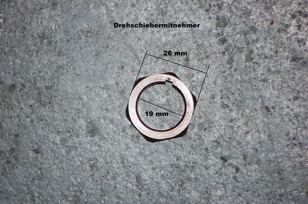

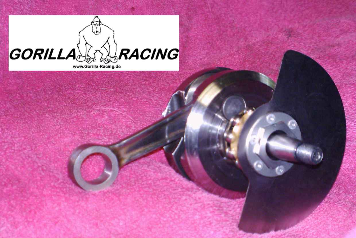

habe ein Problem Ersatzteile zu bekommen, siehe Bilder.
Drehschieber, Drehschiebermitnehmer, Feder (auf der Kurbelwelle
die den Drehschiebermitnehmer antreibt) und Deckeldichtung.
Habe schon mit diversen Händlern gesprochen, aber keiner kann
helfen wie z.b. Eurokart, Prespo, RS Motorsport, Bonner Kartshop.
Hat einer von euch eine Idee wer noch solche Teile hat.
Schon mal Danke.

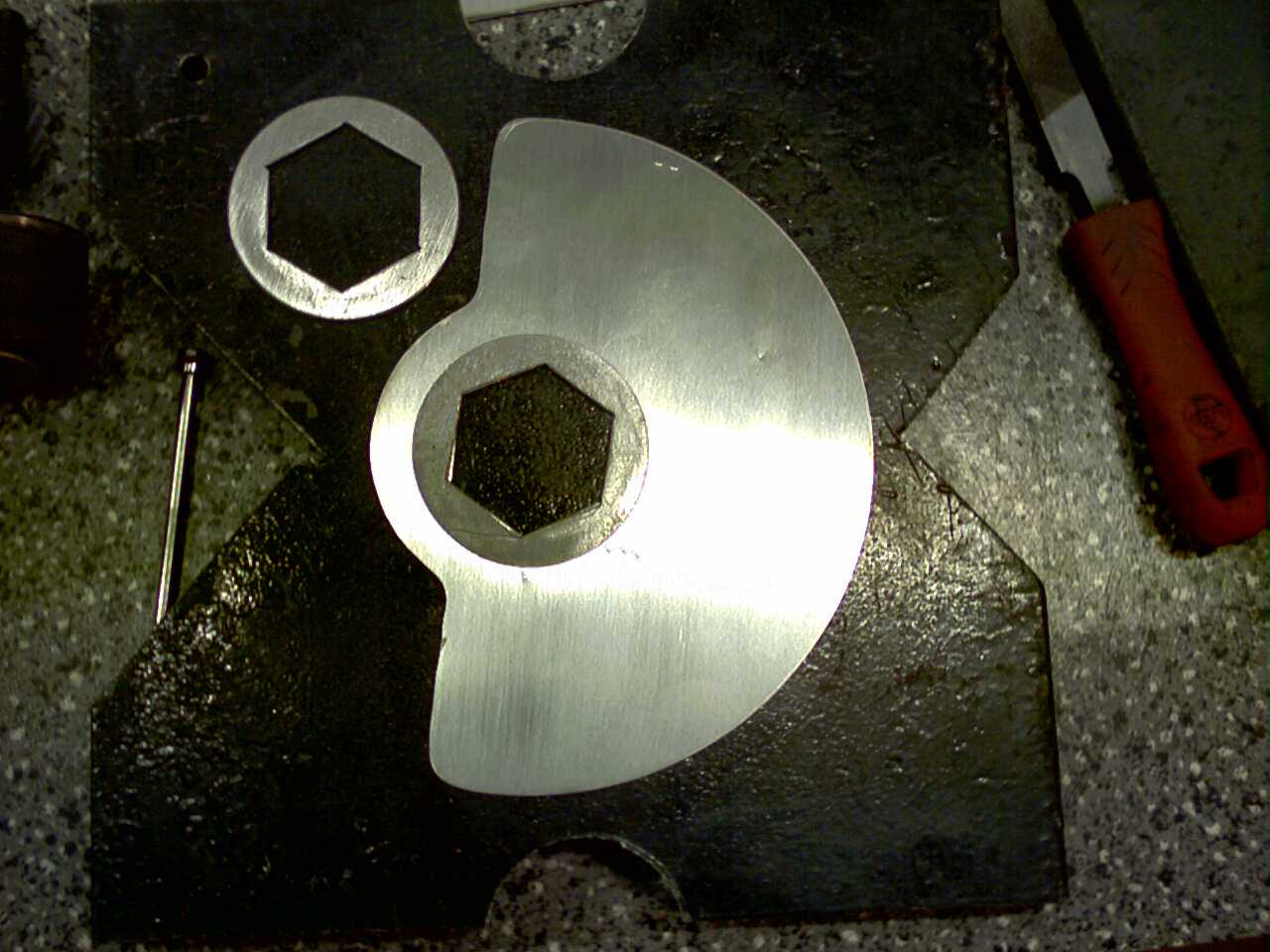

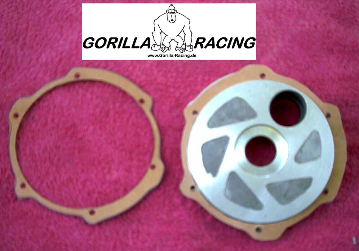

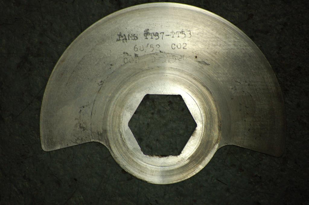

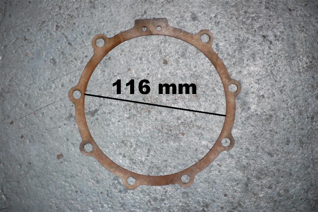

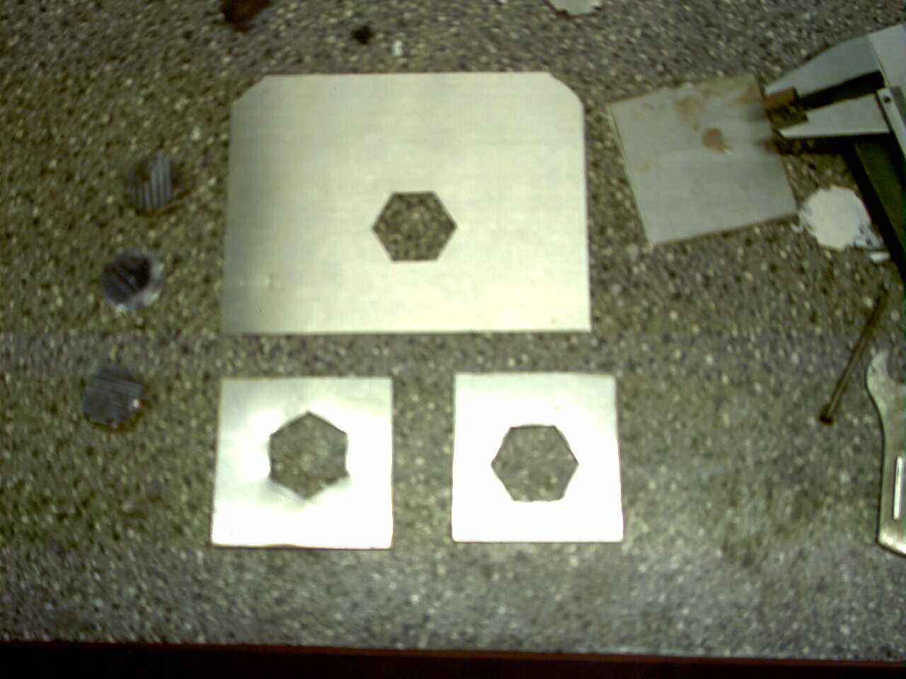

Die Dichtung kannst du dir selbst zu schneiden mit etwas Geschick! Dickes Bastelpapier und schön mit Öl einschmieren, das reicht. Laufspiel der Drehschieberscheibe mußt du dabei berücksichtigen! Die sollte so 5/10mm-7/10mm Spiel haben im kalten Zustand. Daumenprobe oder Fühlerlehre hilft dabei!
Für die Scheibe gibts auch eine Lösung:
Geh in den Baumarkt kauf dir eine Malerspachtel aus Federstahlblech und flex dir mit Hilfe des Dremels eine neue zu! Das geht mit etwas übung!
Hab ich alles schonmal gemacht, looking
EDIT:
Aber deine Scheibe ist noch gut! Hab schon schlimmere gesehen!
EDIT:

ja... Drehschieber und Dichtung sind noch gut, aber
der Drehschiebermitnehmer hat spiel auf der Kurbelwelle
deshalb wollte ich alles austauchen.
Wäre schon zufrieden wen ich `n neuen Mitnehmer
bekommen könnte
Aber schonmal danke für deine Tips.
Sieht echt super aus was du da gezaubert hast.

Ja etwas Spiel darf der auch ruhig haben. Wenn der Motor warm wird dehnt sich das Material aus, dann bist du froh wenn er Spiel hat.

Ja richtig.
Habe `n zweiten Motor der Drehschieber hat deutlich
weniger Spiel, Deshalb wollte ich den mal tuti machen.
Wen alles nix hilft werde ich es mal bei IAME direkt
versuchen X(
