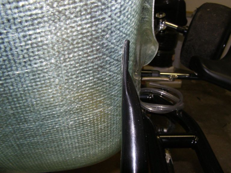

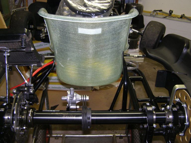

Habe mir ein nagelneues CRG Black Star Chassis gekauft. Auf dem Chassis war ein M Sitz montiert. Da mir dieser aber nicht passt habe ich mir nun einen Tillet L Sitz gekauft. Leider passt er nun nicht auf das Chassis. Wie auf dem Bild zusehen fehlen mir auf den Seiten bestimmt 1,5cm.
Was machen? Kalt mit dem Hammer Platz verschaffen oder mit nem Brenner Warm machen und rüber biegen?

Hallo Dennis,
am Besten die Biegestellen mit einem Heizluftfön richtig warm machen und dann vorsichtig rüberbiegen.Habe ich auch schon so gemacht.Geht perfekt.

Distanzplatten??? Der Sitz ist aber größer als die Streben am Chassis breit sind.

@dennis
Hallo. Das ist normal, das nicht jede sitzgrösse direkt reinpasst.
wie denn auch. manche brauchen grösse S, andere XL. das macht in der breite 6-8 cm. da ist doch klar das man mit den sitzstreben nicht sofort parat kommt. du musst die vorsichtig biegen. musste ich auch bei meinem M-tec mit einem XL Sitz.
also vorsichtig biegen, und dann passt das.
die hersteller machen die immer so eng damit man die auseinander biegen muss und nicht zusammendrücken. warum auch immer. vielleicht ist das so gewünscht.

hast du die kalt gebogen oder warm gemacht? wenn kalt wie? mit der hand geht das nicht

Sorry---mit den Größen vertan. Wundert mich--ich hab ohne Änderung einen noch breiteren Sitz reinbekommen.
Sitz raus, Öldruckwagenheber zwischen die Streben, leicht aufpumpen, mit Heißluftfön die Streben unten anwärmen, damit der Pulverlack nicht reißt.
Ganz dezent drücken und immer wieder messen, was es gebracht hat.

auf keinen Fall warm machen, dann bricht dir die Strebe im Laife der Saison weg.
mit nem Hebel die Streben rüberbiegen.
(Mit Heißluftfön wegen dem Lack ist ok)
