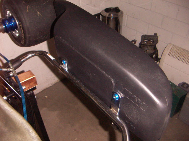

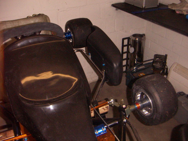

Hallo Leute,
ich weiss nicht ob euch das interessiert, aber ich habe gestern Mittag CIK02 Halterungen auf Unico umgeschweisst.
Das mit dem Rahmen Umschweissen würde ich auf keinen Fall empfhelen, das führt zur Materialermüdung, und wenn euer Chassis noch gut ist macht ihr es damit Kaputt.
Die Passenden Halterungen gibt es bei Moto-Schütte, aber eine Seite Kostet fast 50€ ;(, wenn ihr wollt arbeite ich eure Halter für nen kleinen Obulus um.
mfg mac
mfg mac

HAllo mac!
Also so wie du jetzt die Halterrungen dran hast haben wir sie auch.
Es gibt aber noch die anderen Halterungen wo die Hüllsen genauso dran hast wie hinten. Ich meine so von der Seite her.
Und nicht schreg wie es bei den alten Seitenkastenhaltern ist.
ich weiß ja nicht was da für Ermüdungserscheinung entstehen sollen?
Man schweißt doch nur zusätzlich zwei Hülsen dran mehr nicht.
Denke mal anderst macht es der Hersteller auch nicht.
Außerdem funktioniert es einwandfrei und es gibt keine kompliekationen damit.
Also ich kan es nur weiter empfehlen.
Anderst haben wir es auch nicht gemacht. Es hält alles und das ist die hauptsache.
gruß ocho
