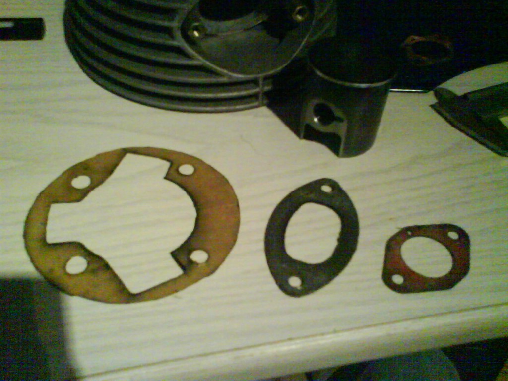

Hallo, habe gestern meinen Motor noch fertig zerlegt und werde den Zylinder morgen zum honen geben.
Woher bekomme ich jedoch alle Motor- und Vergaserdichtungen her?
Mein Motor isst ein Ital System und der Vergaser ein HHC.
Kann ich da die Dichtungen jeden Herstellers verwenden z.B.: IAME.
Bei Eurokart gibt es solche Dichtungen, die auch genauso aussehen, jedoch weiß ich nicht ob die Maße unterschiedliche sind.Auch gibt es bei der Fußdichtung 0,2 und 0,4 mm dicke.
Vergaser hat Unterdruckloch und innen 27mm durchmesser.
Oder muß ich mich da an den Hersteller halten? Finde nämlich weder was über meinen Motor noch über meinen Vergaser.
Im Anhang noch ein Bild v.l.Fußdichtung,Auspuffdichtung und Vergaserdichtung

die Vergaserdichtung kannst du überall bekommen und ist universial passend. Bei den Zylindefußdichtungen gibt es soviel ich weiss unterschiede. Vielleicht bekommst du die Sachen beim Kartshop Ampfing.

Leg mal die alte Fussdichtung auf den Scanner und schick sie mir mit ner PN
Ich glaube ich habe die pasende da.

Bei den Fußdichtungen ist die Höhe absolut ausschlaggebend, da diese Einfluss auf das Verdichtungsverhältnis und das Maß der Quetschkante hat.
Die richtige Höhe ist verantwortlich für eine korrekte Leistung der Maschine, ein falsches Maß führt dazu, dass das Ding geht wie ne lahme Ente, oder dir nach ein paar Runden festgeht.

So kritisch ist das ganze auch nicht, wenn man Hobbyfahrer ist.
Wir haben im Moment sogar ohne Zylinderfußdichtung unseren 100er im Betrieb, um die Steuerzeiten zu korrigieren (allerdings mit spezieller Dichtmasse abgedichtet.

Woher weiß ich dann welche Dicke ich brauche.
Wie gesagt die jetzige ist definitiv selber gebastelt.

Schieblehre, messen, abschätzen und fertig.

also wenn ich schätze kann ich sagen, sie ist hauchdünn :rolleyes:

02, oder 0,4 mm das sind die am häufigsten verwendeten
