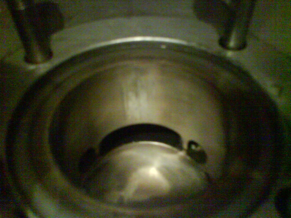

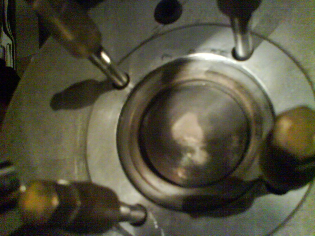

Hallo Freunde, ich habe heut bei meinem neuerworbenen Kart den kopf mal abgemacht, weil ich es übern Winter schön aufbauen möchte. Habe dabei gesehen dass im Zylinder auf der Seite zum Auspuff hin leichte Riefenvorhanden sind. Man spürt sie minimal wenn man mit dem Finger darüber fährt.
Habe mal noch 2 Bidler angehängt, man sieht es dort als helleren Fleck.
Auf dem 2. Bild ist der Kolben am obersten Punkt, scheint soweit noch sauber zu laufen und hat gute Kompression. Gibt es irgendwelche Faustregeln oder einfache Möglichkeiten die Kompression zu beurteilen?

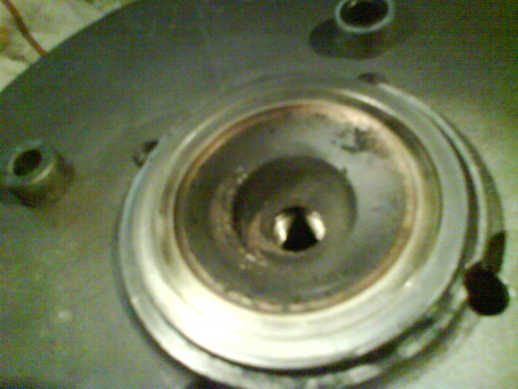

Hingegen dieser "Lochfraß" am Zylinderkopf (siehe 3.bild) gefällt mir nicht grad gut.

Der Lochfrach am Zylinderkopf ist unbedenklich.
Jedoch die Riefen wenn du sie schon fühlen, sind eine klare Aussage "honen" .
