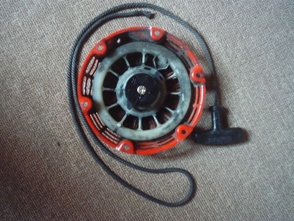

Ich hab bei meinem Kart (Gx 200 Motor) zu sehr gezogen und damit das Seil aus dem Mitnehmer gerissen.
Ich hab allerdings keine Ahnung wie man das Ding wieder einhängt.
Das Problem ist wenn ich es nicht in den Mitnehmer einhänge, zieht sich die Schnur nicht mehr von alleine ein. Ich seh da aber keine Möglichkeit wo die Schur eingehängt werden könnte ....
Brauche eure hilfe.

Die mittlere Scheibe hat auf der aussenseite eine Öffnung wo du das seil durchführen kannst .Dreh die Scheibe auf spannung entgegengesetzt der Uhrzeit bis es nicht mehr geht (leichter Widerstand) dann steck einen kleinen Schraubenzieher durch die öffnungen in der scheibe und durch den deckel so das sich die scheibe nicht zurück drehen lässt .Dann nimmst du das seil und führst es durch die runde öffnung an der aussenseite des mitnehmers und machst vorher einen knoten rein am ende des seiles .Dann ziehst du das seil durch die öffnung des Deckels ,zieh es stramm .Dann am anderen ende schiebst du das seil dann durch den handgriff und machst auf dem anderen auch wieder einen knoten .Zieh nu den schraubenzieher raus und halte das seil stramm und dann zieht sich das Seil automatisch durch die Federspannung auf die rolle

ok danke für die Anleitung. Aber welche mittlere Scheibe meinst du ?? Die kleine Schwarze (Bildanhang) in der Mitte - oder die mittlere (weisse) zwischen dem Gehäuse und der kleinen schwarzen.
Kartdriver
Beiträge: 551
Wohnort: 49439 Steinfeld
Seilzug einhängen GX200
Beitrag von Kartdriver »
die weisse
