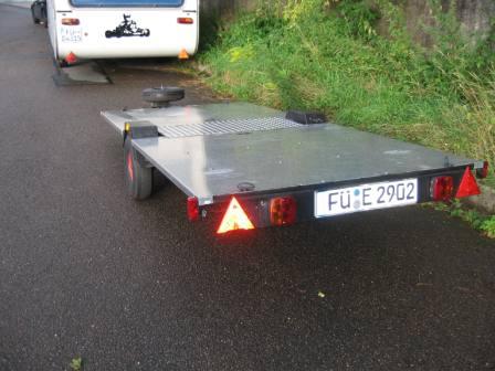

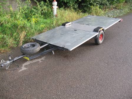

hab mir vor ein paar jahren einen selbergebaut , war ein bootsanhänger, hab dann selber ein gestell geschweist und aluplatten drauf montiert und halter für zurgurte, da passen 2karts drauf 1vorn 1 hinten
- Bild 080.jpg (35.92 KiB) 879 mal betrachtet
- Bild 081.jpg (27.58 KiB) 878 mal betrachtet
Zuletzt geändert von Maranello Mecki am 09.10.2007, 17:35, insgesamt 1-mal geändert.
schau mal rein
mfg MECKI
mfg MECKI
