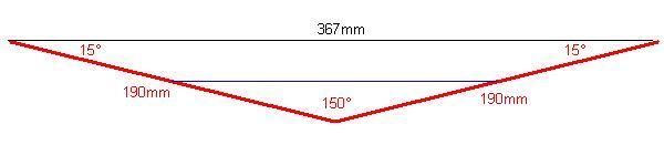

Ich suche Stabis für ein Gold 545 Chassis
Hinten sollte es nicht das Problem sein, einen zu finden: 30er Rohr mit 300-305er Länge, für Überlänge gibts die Flex ;)
Problem ist vorn: Ich habe keine Ahnung wer derzeit noch Teile von Gold vertreibt, Prespo hat jedenfalls nur noch Slalomchassis. Vielleicht könnt ihr ja mal bei euch nachmessen und mir sagen welcher Stabi vorn bei mir passen könnte (30er Rohr).
Ich habe mal ein Dreieck skizziert, die Seiten a und b bilden dabei den Stabi. Die Form spielt dabei eigentlich keine große Rolle, wenn die Winkel von ca.15° stimmen. Die Form kann auch so aussehen wie z.B. mit der blauen Linie.

Aufnahmen haste am Chassis dran, oder? Dann nimm doch einen halben Meter mehr Rohr, Flex in der Mitte etwas raus, biegen bis es an die Aufnahmen passt und Spalt verschweißen.

Aufnahmen sind dran, von denen aus habe ich gemessen.
Wenn ich keine passenden Stabi finde werde ich das wohl auch so schweißen müssen, ich werde dann aber wahrscheinlich zwei Knicke (wie Linie blau) einbauhen.
Andere alternative ist der Stahlhandel, dork könnte ich mir evtl. ein passendes CrMo Stück zurechtbiegen lassen.

Mit Prespo habe ich bereits telefoniert, die könnten mir nur im Slalombereich weiterhelfen.
Der Stabi vom Gold 550 müsste eigentlich auch bei mir passen, und das 550 wird bei HWM angeboten.
Jetz habe ich gerade versucht dort anzurufen, und es meldet sich ein Heinrich (wie der Inhalber), aber der hat nichts mit Kartservice zu tun. Mobil meldet sich niemand ... ich werde es mal mit einer Mail versuchen.
