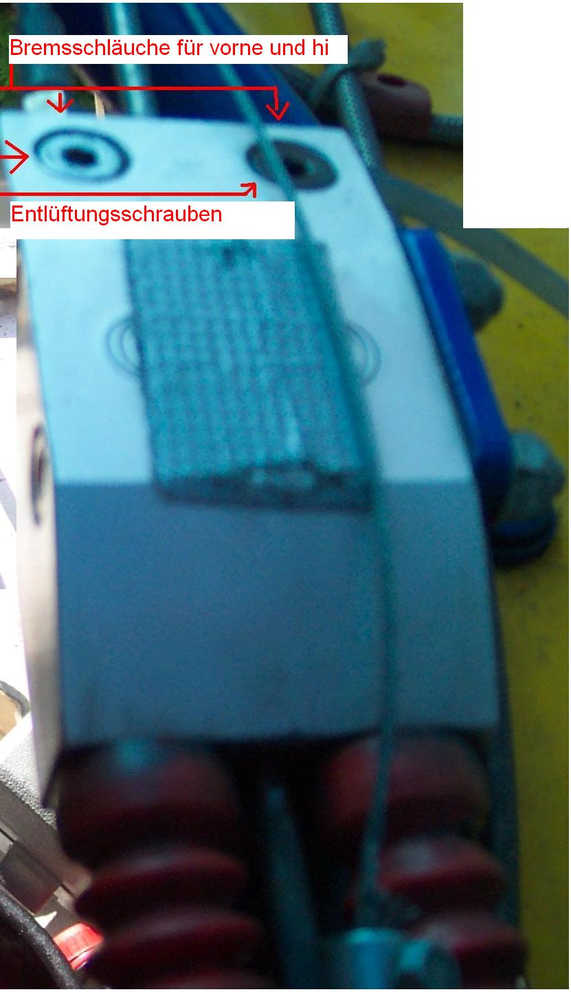

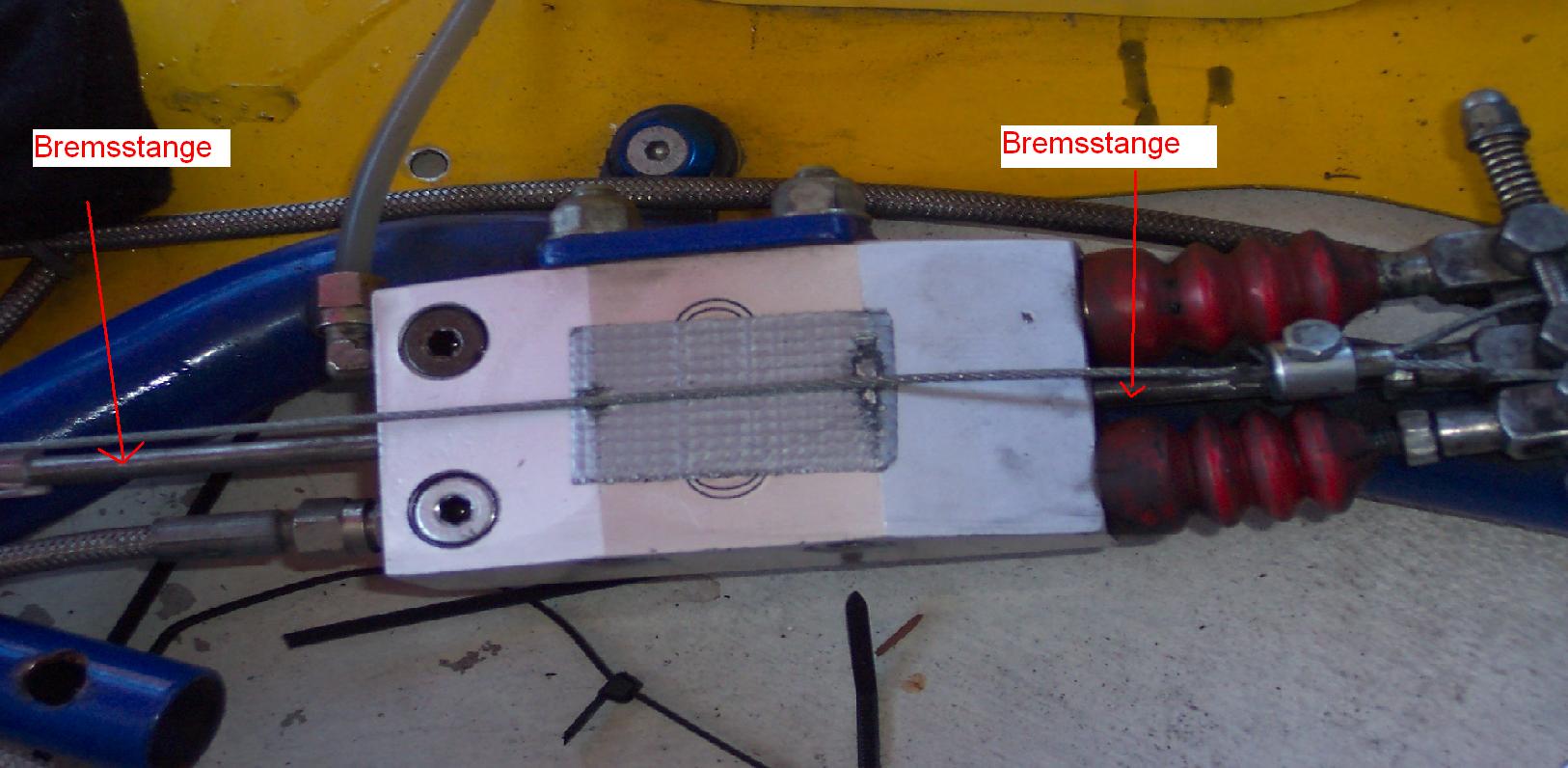

Was für ein Hauptbremszylinder ist das der ist undicht an der entlüftungsschraube bitte um links wo ich den kaufen kann. bei prespo und bei schütte sehen die anders aus? oder einen den ich mir umbauen muß.
danke, möchte am wochenende fahren.

Wenn der wirklich nur an der entlüftung undicht ist brauchst du nicht gleich einen neuen hbz es reicht wenn du einfach nach einer neuen dichtung für die entlüftungsschraube suchst.

Das ist einer von Tony

du kanst dir auch eine dichtung selber aus dichtungspapier schneiden
