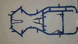

der liebe tribute2senna sucht einen stabi für vorne, und da gibt es nix. auch die stabis die auf der homepage sind nicht für vorne. wie will man die denn dranmachen. hast doch kein gerades stück vom rahmen vorne wo man das dan machen kann.
hier ein bild
also es gibt keinen, bis jetzt.
bitte belehrt mich eines besseren wenn ihr was passendes findet.
gruss hardcoreracer
hier ein bild
gruss hardcoreracer
