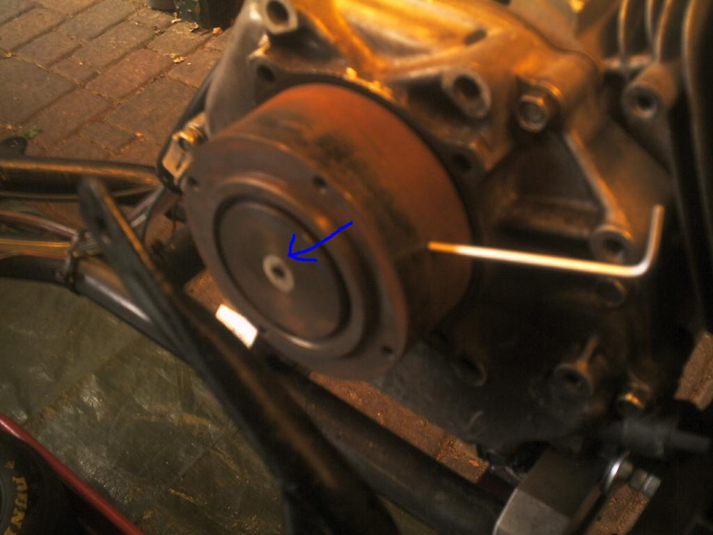

ich habe seit relativ kurzer Zeit ein Honda GX 390. Nun trennt die Kupplung nicht mehr richtig (sie schleift) und ich wollte sie ausbauen. Doch leider habe ich ein dummes Problem: Ich bekomme eine Schraube nicht los und weiß nun nicht was ich machen soll, da ich, wenn ich diese abreiße oder rund mache, denke ich mal ein riesen Problem habe. Sprays und warm machen habe ich schon probiert. Ich hoffe mal jemand hat Erfahrung damit und kann mir helfen.

Da kannst du nur weiter versuchen. Wenn du den Innensechskant rund gedreht hast, musst du eine etwas groessere Innenvielzahn-Nuss nehmen und Diese reinschlagen. Meistens hilft auch das Schlagen auf die Schraube schon. Also, viel Glueck!!

Das ist eigentlich ganz einfach,
Du drehst 2 von den äußeren 6mm Schrauben wieder rein und klämmst einen Schrabenzieher dazwischen. Das müsste genügen um die Mittelschraube zu lösen.
Wenn nicht, scheckst Du den Schraubenzieher wieder zwischen die äußeren Schrauben und schlägst die Mittelschraube mit einem scharfen Körner lose.
Das geht immer.
Das geht immer.

ah danke...werde ich mal ausprobieren

Die Kupplungsschraube wird sehr Stiefmütterlich behandelt und sitz deshalb immer sehr Fest.
Empfehle eine Schlagschrauber sofern die Schraube noch OK Ist.
Ist die Schraube schon Vermurkst kann ein Geübter Schweiser auf die
Alte Schraube eine Kurze neue mit Normalem Sechskant Aufschweisen.
Diese dann wider Versuchen mit dem Schlagschrauber zu lösen.
Mit Grobem Werkzeug Grundsätzlich Vorsichtig sein da Hammerschläge bis in die Lager gehen und Lötlampe zum Anwärmen meist die Simmeringe zerstöhren.
