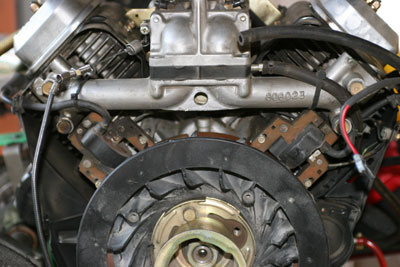

hallo alle zusammen.
habe einen briggs, lief 2 jahre ohne probleme.
jetzt aber gibt es da eins...und ich finde die ursache nicht.
springt an...läuft....aber nur so auf halbgas....bin eigentlich sicher das beide zylinder gehen.....aber irren ist menschlich..!!!
es ist nur noch ein cruisen möglich..:- :O :rolleyes:

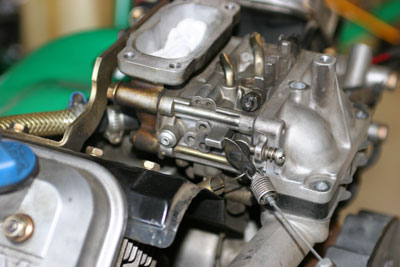

kann mir da einer helfen....hatte vergaser schon zerlegt---keine besserung :(
bezinpumpe scheidet aus....denn erläuft ja....wenn auch nicht voll,
bei hirth motoren geht man zu schubert nach delmenhorst.... :)
wohin wendet man sich mit briggs motoren...gibt es da auch einen guru???? ?(
danke für jede hilfe

Vergaser ist aufgewesen, ich weiss, aber...
Vergaser mit 1 Ventil?
Gucken ob die Nadelspitze sauber ist und nicht haengen bleibt.
ALLE Siebe sauber?
