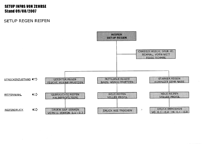

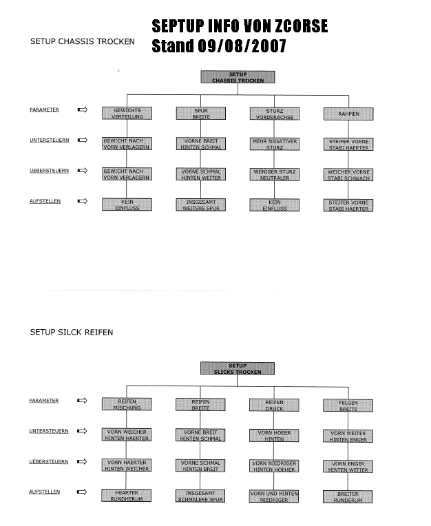

Chassis Setup Hilfe
Infos an alle
das ist nur ein kleine Arbeit die ich so zwisschen durch gemacht habe
also alls reine enventuel richtlinien gebrauchen
BITTE
ciao ZCORSE
BITTE
ciao ZCORSE
- Setup Regen.jpg (92.36 KiB) 2108 mal betrachtet
- Setup Chassy Troken.jpg (129.07 KiB) 2271 mal betrachtet
Chassis Setup Hilfe
Kleine Anmerkung, mit "Sturz" versucht man so wenig, als möglich zu arbeiten! Die Reifenkonstruktion im Kartsport ist so anders, als im Auto, wo dieser Parameter viel mehr verwendet wird! Der Reifen dankt es dir mit einer längeren Lebensdauer!
Dafür ist der Einfluss des Nachlaufs bei der Geometrie und dem Hinterachsaufbau eines Karts geradezu essentiell! Den finde ich aber auf Deinem Blatt gar nicht!
