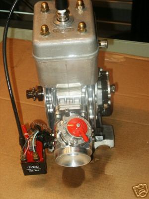

also ich bin neu und wollte mir jetzt ein kart zulegen. rahemen und alles ist gekauft bis auf den motor ist alles dran.
jetzt habe ich nicht ganz soviel ahnung von kartmotoren. wollte fragen was ich brauch wenn ich den motor mit vergaser habe.
(im dateianhang)
also auspuff und ritzel mit kette ist klar. sonst noch was?
der name ist hetschel mach1 100ccm
mehr weiß ich nicht.
brauch dringend hilfe
(im dateianhang)

du brauchst noch einen luftfilter, und die klammern um den motor am rahmen zu befestigen. also das gegenstück vom motorhalter, der schon unter dem KZH 100 Motor montiert ist. sonst brauchst du eigentlich nix weiter. wenn du den motor drauf machst, musst du die kette richtig ausrichten,,also in eine flucht bringen nund die muss ein bisschen spiel haben. glaube wäre alles gesagt, bis auf das der motor kaum fehler verzeiht, also guck das jemand mal drüber guckt und dir benzin öl mischt und den vergaser einstellt.

Bei dem Motor brauchst du noch einen Kühler, Schläuche, eine Wasserpumpe und einen Wasserpumpenantrieb. Eine Wassertemperaturanzeige wäre auch nicht verkehrt!

man habe ich voll vergessen, ist ja ein wassergekühlter.

Einmal Vergaser 10min zu weit zu .....einmal choken vergessen wenn der abmagerte nach 12 Runden der so....
schon ist das Mistding in einer halben Millisekunde fest
Der ist eben empfindlich. Das ist doch klar. 100ccm ...fast 30PS und fast 20k RPM
Da must du eben ein bisschen aufpassen und Kerzenbild kontrollieren und gucken ob der auch schön raucht und so..

Ich würde mir auch jemanden an der Kartbahn suchen der dir hilft. Hier wurden dir ja schon gute Tips genannt. Aber es ist halt teilweise schwer zu vermitteln. Jetzt weißt zu zwar was du alles brauchst, z.B Wasserschläuche etc. aber wie gehören die ans Kart?
Deswegen würde ich versuchen mal jemanden zu finden der dir bei den ersten Fahrten etwas unter die Arme greift. Weil Lehrgeld hast du schnell bezahlt und Lehrgeld im Kartsport ist leider besonders teuer.
Du kannst dir ja mal die Vergaser FAQ durchlesen, wie man einen Vergaser richtig einstellt.

Das Meiste ist gesagt.
Was mich jetzt noch interessieren würde, wie alt du bist und wo du her kommst, bzw. wo du damit fahren willst.
Dann kann man das besser einschätzen.
Der Motor sieht ja brandneu aus, darum ist das
EINFAHREN
nicht zu vergessen.
Heißes Geschoss für den Einstieg.
