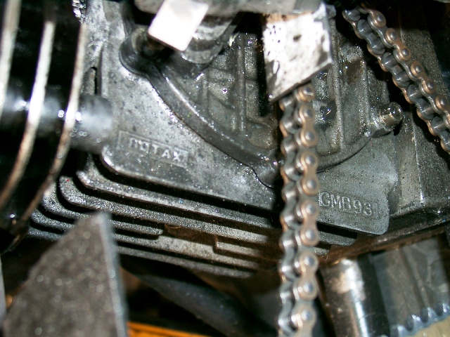

ciao marko_mcm kannst du bitte einbild von der schrift an der rechten vom vergaser machen.
zu den einstellung es sind die standart L= 1 1/4 H=1 1/2 un dann an die fein einstellung.
wartungs intervalle je mehr das du färst mehr kontrolle und Intervalle. ;)

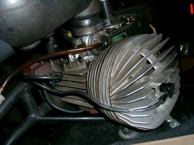

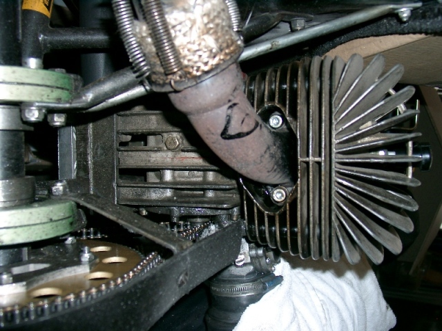

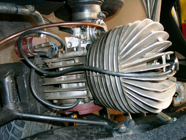

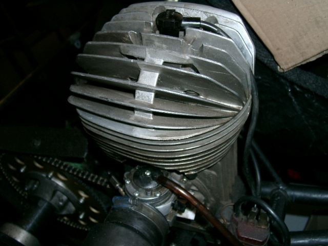

Servus!!
So hab noch mal zwei neue Bilder!! Vll kann man da mehr erkennen???

Motor Typ
ciao marko_mcm
es handelt sich ihr um Rotax Dreschibermotor (GMB 93 )
leider bin ich noch nie deisen motor gefahren 8)
aber mir dem vergaser ist es siche eine top Motor ( diese drehen vedamt gut :])
ich halt mal die Ohren Steif und gib dir noch bescheid
