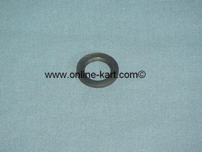

Was ich dir kann anbieten ist komme mit dein Motor vorbei, und ich stelle dir die Kupplung ein.
Oder ein von beiden platten sind krumm, oder du die Einstellung der 3 müttern ist nicht richtig, oder die distanzscheibe ist zu dünn.
