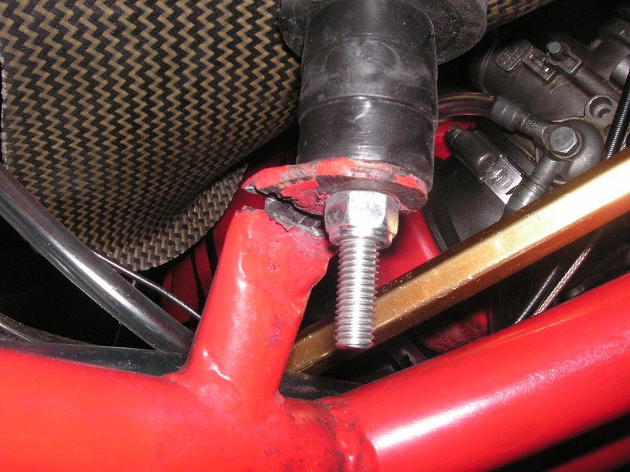

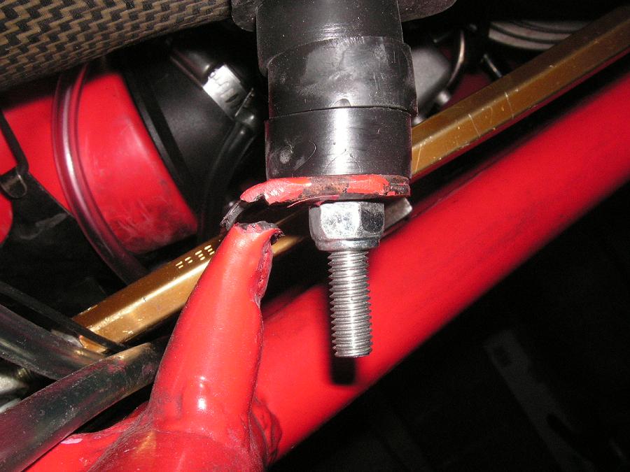

Hey Leute,
War gerade am Chassi und Motor putzen, da sah ich was richtig schlechtes.
Schaut mal her, was ich da gefunden hab. Was meint ihr? Kann man des schweißen? Hatte das von euch schon jemand? Wäre Gut, wenn ihr mir eure Erfahrungen breichtet..
Danke im Voraus
Manuel
Danke im Voraus
Manuel

hm sieht ja nicht gut aus, aber ein versuch ist allemal wert

ich hatte sowas schonmal und habs einfach geschweißt ohne nachher irgendeinen verlust auf der bahn zu spüren in sachen zeit oder so

Da ist es überhaupt kein Problem, meine ich.
Bei mir war es am Ende des Halters um die Schweißnaht,
mehr als halb rum, und jeweils 2 cm links und rechts in den Rahmen rein, eingerissen.
Andreas Siemens hatte es geschweißt, und es hielt.

Problem: Sitzhalterung gebrochen
Diagnose: Manuel ist zu schwer und muss somit abnehmen
Nein im ernst, das müsste schon gehen. Was mir aber schon auffällt ist das sich das abgebrochene Stück nach oben versetzt hat, meine Vermutung wäre u.U. das du es auch ein wenig zu stramm angezogen hast ?

Hi, das sieht doch noch gut aus. Ist oben abgebrochen. Unten wäre schlimmer, weil man dann am Querrohr schweissen müßte.
Baue den Sitz ab, fahre zum nächsten Metallbauer / Schlosser und las Dir das mit WIG wieder anschweißen. Evtl. eine Scheibe unten mit reinschweissen, als Verstärkung. Aber nicht obendrauf, damit der Abstand zum Sitz gleich bleibt.
Don't worry, ist harmlos.
Grüße, Tom
