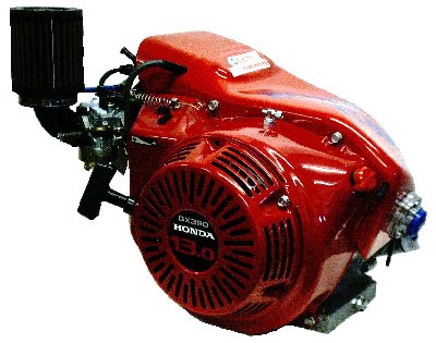

ich schätze mal das du den WAKC Motor von Golz hast.
Meinste wirklich das ist der Keihin 27/19?
Sieht der Motor denn so aus?
- vt400wakc2005.jpg (32.49 KiB) 1080 mal betrachtet

Er sieht zumindest so ähnlich aus.. Aber zumindest ähnlicher als zum Bild des Standart Vt400ers. Ich werde mal ein Bild machen!
Ich bin mir aber auch nicht sicher das das der Keihin ist, das habe ich aus dem Internet kopiert.
Was ist denn der WAKC genau für einer? Leistung, wofür zugelassen, welches Tuning im Vergleich zum original?

Also genaures Hier unter Technik dann den VT400 mit 17Ps da steht alles zum Motor
Also normal ist da der Keihin 27/22 drauf ( bei meinen alten zumindestens
Mfg
Mfg
