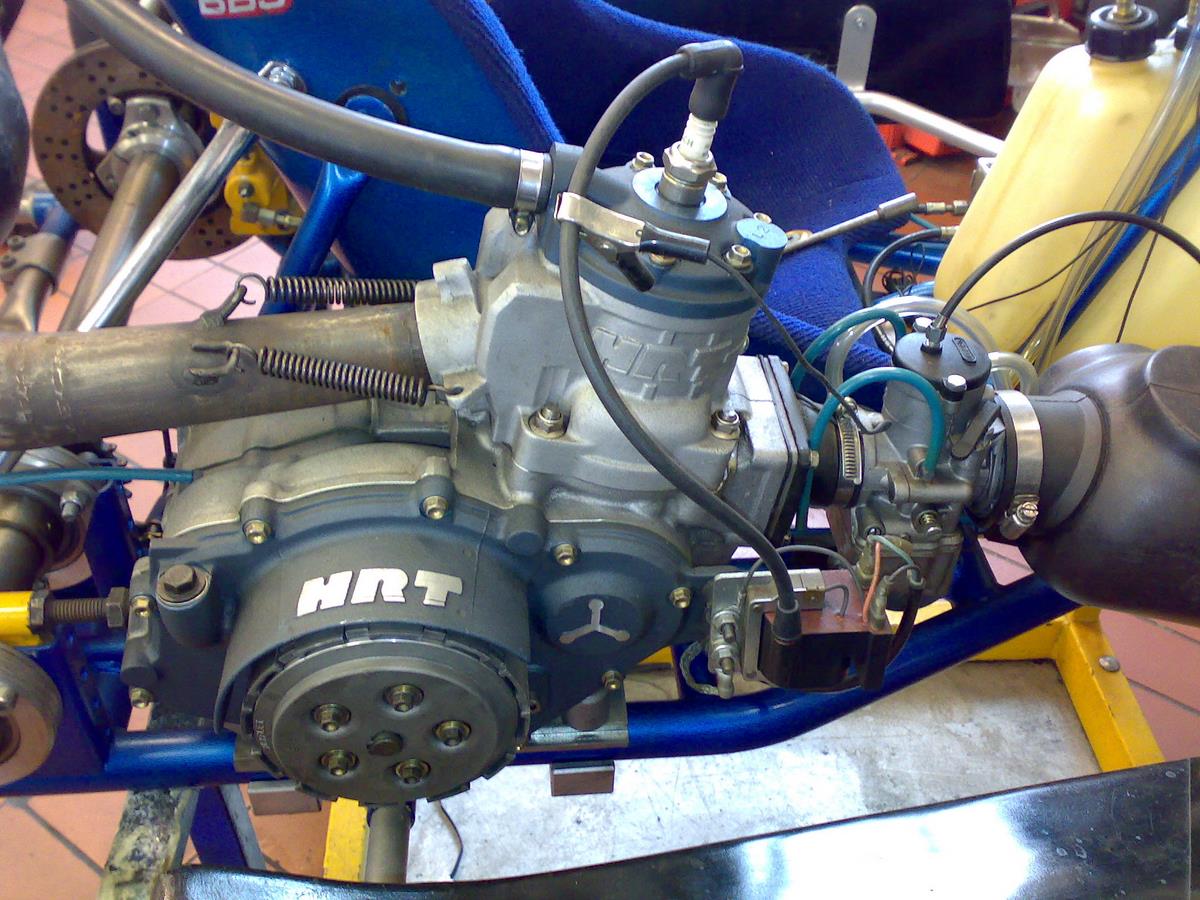

Da ich im Moment auf der Suche nach einem neuen gebrauchten Schaltkart bin habe ich auch gesucht und eines mit einem 125 ccm HRT Schaltkartmotor (Siehe Bild) gefunden. Leider habe ich zu diesem Motor keine technischen Daten ( wie Leistung, Drehzahlen, Wartungsintervalle) und der gleichen gefunden. Ich weis das der Motor von Prespo vertrieben worden ist und Prespo bietet nun auch eine anscheinend gute Ersatzteilversorgung für diesen Motor. Vielleicht könnt ihr mir ja bei meinem Problem weiterhelfen.
Schonmal besten Dank im vorraus

hallo.habe da was passendes gefunden für dich.
HRT 125 für ICC und Formel C
Hubraum : 125ccm
Steuerung : Membran
Kühlung : Wasser
Bohrung : 54,0mm
Hub : 54,5 mm
Antrieb : 6 Gang Schaltgetriebe / Trockenkupplung
Leistung : ca. 47 PS
Drehzahl : ca. 14.000 U/Min
Lieferumfang : Motor, Zündung, Auspuff-Birne, Vergaser DellOrto VHSH 30mm Flachschieber, Motorbock
Homologation : 146/00 Download im Service-Bereich
Preis : € 3.150,-

schau mal unter http://www.dpracing.de die haben auch die hrt motoren

Schonmal besten Dank das hilft ja schonmal um einiges weiter.
