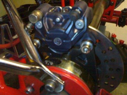

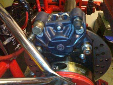

muß da auch mal was dazu sagen
hab ja eine neue brembo bremse zum geburtstag bekommen- an dieser stelle danke an meine freundin und dem xxl-racing team
da meine ven 04 zwar super bremste aber die beläge max ein wochenende hielten, mit der neuen brembo war ich das erstemal in wackersdorf, wo meine ven 04 an einem tag die beläge fraß, die brembo allerdings kaum verschleiß an den belägen hatte, muß ich sagen super bremse auch die bremswirkung top
mein fazit geiles teil

schau mal rein
mfg MECKI
