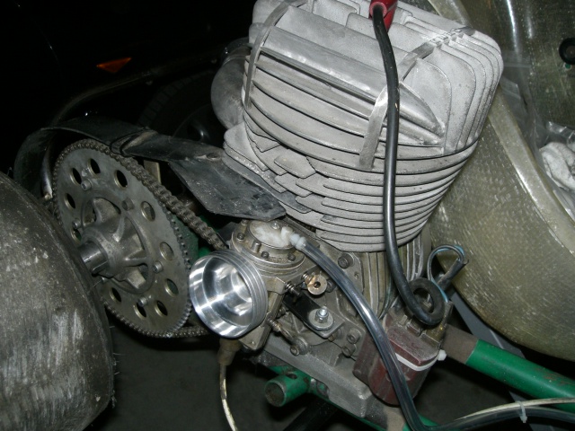

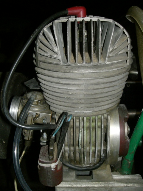

Habe den gebraucht gekauft. Letzte Woche habe ich dann den Zylinderkopf rausgenommen und war überrascht dass ein Kolben 48,5 drin ist. Das ist doch einer der ersten Grössen, oder?
Die Kompresion ist sehr hoch und er lag lange herum, ich weiss jetzt nicht ob ich den alleine ankriegen werde... Auf jeden Fall werde ich es versuchen.
Also, Fotos kommen noch.

So, hier sind die Fotos.

Der ist ja noch TOP
ciao Sprint221 das ist ja noch ein super motor aud dem Tony chassy
mit 48.5 ist der immer noch am ersten mass.
den Zylinderkopf (Nikosil büchse) 12kg/m (Guss büchse) 15kg/m
anzugsdrehmoment
anzugsdrehmoment
