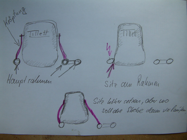

Also KartdriverOB
ich sehe dein Prob ganz anders, 6-8cm nach links?????
Da kriegst du kaum noch den Oberschenkel am Tank vorbei.
So, fertig. Was ist das für eine Sitzgröße?????
Wenn der breit ist, wirds schwer.
Denn, wenn weit nach links gehst, kommst du mit dem Sitz unten an den Rahmen, dann bliebe nur, mit dem Sitz höher gehen aber dann bist du da, wo der Hauptrahmen ist. irgendwo muss die Strebe ja noch hin.
Ist schwer das so aus der Ferne zu entscheiden.
Vorschlag, hier im Forum ist powerspayk, Schweißer seines Zeichens, frag ihn mal, der ist aus Duisburg, Katzensprung, vielleicht bekommt IHR das gebacken.

@KartdriverOB
Also pehaha hat da schon recht mit dem Tank. Wird sehr enge. Habe bei mir mal nachgemessen, wenn ich meinen Sitz 5cm nach links setzen würde, müßte ich die Sitzstrebe gerade stellen. Dann bekommst du in einer Kurve einen sagenhaften Druck auf die Strebe bzw. Schweißnaht. Das hat schon ein Grund warum diese immer etwas schräg angestellt sind.
MFG Detlev

Das ist einfach zu weit links mit dem Sitz. man kommt wirklich kaum noch am Tank vorbei. Auch wenn ich rechts am motor etwas verbreiter.
Trotzdem muss dann der Sitz so weit wie möglich nach links und dann steht die Strebe gerade. das funzt niemals. Die bricht so angeschrägt ja schon ma. Und dann in der Stellung niemals.
Man kommt also um eine Verbreiterung links nicht herum , für die abstützung. Das bedeutet Schweissen.
Dann gehts aber.
