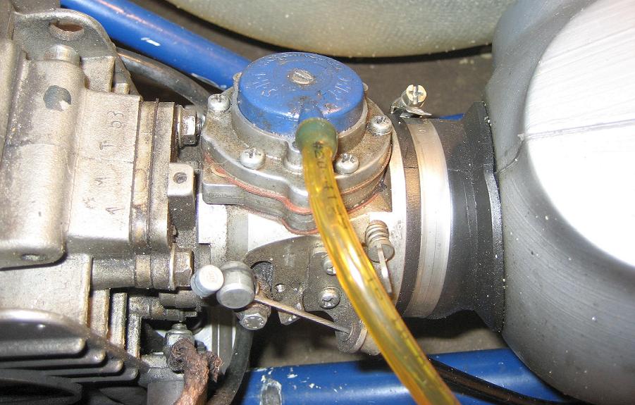

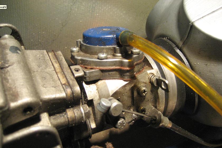

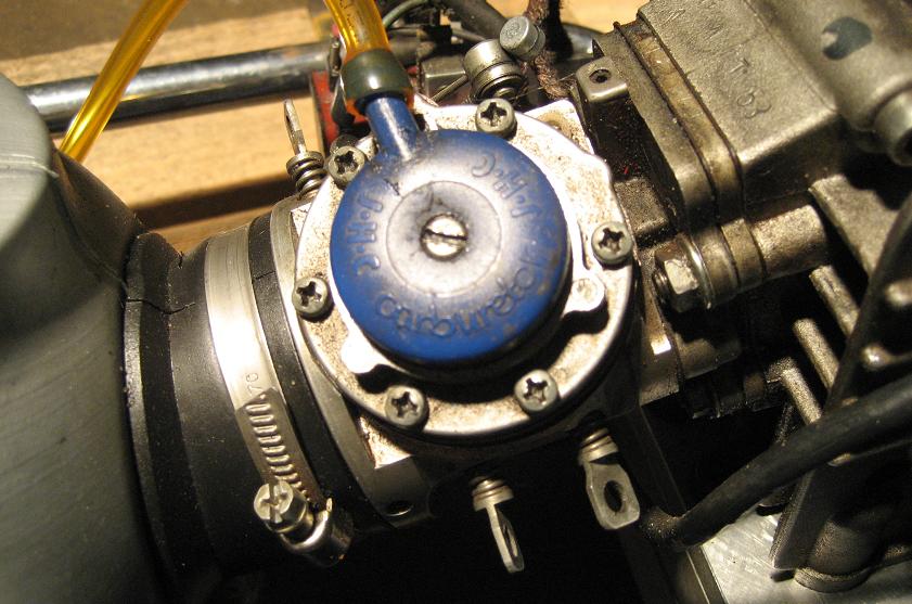

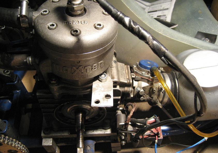

Ich bin neu hier und habe mir letztes Jahr ein Kart gekauft. Bin ein paar mal damit gefahren, jedoch lief der Motor nicht richtig.
Deshalb die Frage:
Kennt jemand diesen Vergaser und kann mir die Grundeinstellung nennen, mit der der Motor einigermaßen laufen sollte.
Gruß Tobi

also aufm deckel steht jhc, was aber nichts zu sagen hat.....die kann man auf jeden vergaser schrauben
aber vom aufbau her kann man tillotson und kzh schonmal ausschliesen
sollte es ein jhc sein dann 1 1/2 low und 1 1/4 high
mfg alex

ich würde auch vorher noch nen neuen Dichtungssatz einbauen... Zumindest die schwarze Membran mit dem Metallring. Kann sein, dass dir schön ausgeleiert ist und dann läuft das der Ofen ja auch nicht mehr gescheit.

ich würde erstmal nen kompletten neuen dichtsatz reinmachen oder reinmachen lassen und gegebenenfalls auch membranen tauschen
daran kanns auch liegen
aber die einstellung kann natürlich auch falsch gewesen sein

so wie ich das sehe ist das der jhc lmv 3 düser die grundeinstellung stimmt bin den vergaser auch gefahren.

Abrücken nicht vergessen, wichtig.
