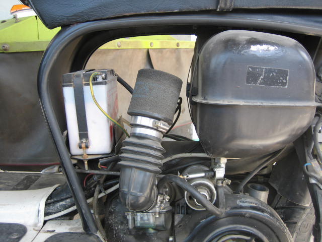

ich bin auf der suche nach ner Airbox für mein Motorrad
ist ein getunter 2 Takter mit 230 ccm 30er Keihin PWK dreht bis ca 8000
dafür brauchte ich ne Airbox
momentan fahre ich nen RamairSchaumstoffilter aber das Ansauggeräusch nervt extrem...
so fahr ich momentan rum
man erkennt noch den vergaser
der Luftfilter sitzt auf nen 90° Gummibalg
die Airbox sollte zwischen Batterie und Tank platz finden
genug Durchlass für den 30er Bieten, und ein internes Filterelement besitzen
die maße hab ich oben eh eingezeichnet
hab jetzt ein bissl gegoogelt und auch einiges gefunden
jedoch stehen in den Shops nie Maße dabei.
evtl könnt ich mir die Box gut am Bike vorstellen
http://s39025276.einsundeinsshop.de/ses ... 6323D%3D29
anschluss unten würde passen
den GummiBalg dne ich momentan montiert habe würde ich dann behalten
und die Box aufgestellt draufschellen
kennt die jemand und könnte mir die wer bemaßen
ich mach nachmittags nochmal ein foto von der anderen seite, damit die Platzverhältnisse besser klar sind

hier nochmal ein foto von der anderen seite damit ihr euch die platzverhältnisse besser vorstellen könnt

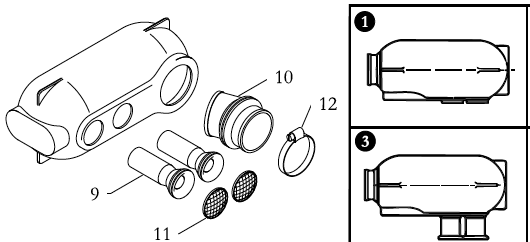

diese bauform würde auch schön klappen
also Vergaseranschluss und die 2 Saugstutzen unten
Duchmesser der box dürfte halt nicht >15cm sein und gesamtlänge <35
wüsste da wer was?

werner aber der hat keinen filter drin
wenn dann den asr von rr link
oder doch den roten von freeline

die asr schaut auch gut aus
und wenn die wirklich nur 136x136x265mm in den ausmaßen hat (die version mit 2x30mm ansauger) dürfte ich die wohl auch platz haben im rahmen
