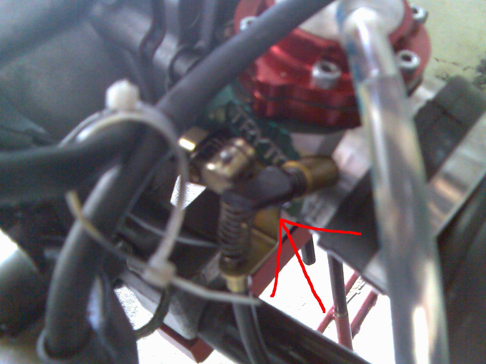

wollt mal fragen wozu dieser drehschieber ist. das ist ein tryton F24J.

soweit ich das jetzt beurteilen kann is das doch eine powerjetschraube? Falss ich da falschliege soll mich bitte jemand korrigieren.

Hi, hab einen Vergaser der jetzt auf den ersten Blick absolut Baugleich aussieht. Und das ist die 3-Schraube, also die Power-Jet Schraube wie dalulli schon gesagt hat.
Zum Thema Power-Jet Schraube musste mal suchen, wurde letztens ausführlich diskutiert.

ja ja das ist die Power-Jet Düse, habe selber einen Drehschieber
mit Dino Vergaser, der hat auch 3 Düsen und die Powerjet
Schraube ist genau an der selben stelle.
Ich habe die meistens beim fahren zu, man kann die aber auch
ne 1/4 umdrehung auf machen, bringt nicht viel, nur im Volllast-
bereich etwas mehr Schmierung und Power.
