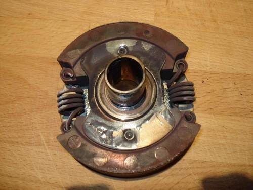

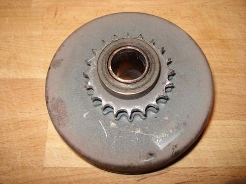

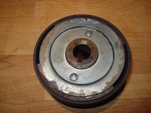

ich habe da mal eine Frage ob jemand diese Kupplung kennt.
Ich habe 390er Motor mit einer 19mm Welle an der Kurbelwelle. Man sieht das diese Welle auf 19mm abgedreht worden ist damit wahrscheinlich die Kupplung passt.
Ich hoffe das ich hier die Fotos reinbekomme und Ihr euch ein Bild davon machen könnt.
Auf der Kupplung steht "North American Clutch, Milwaukee WI USA."

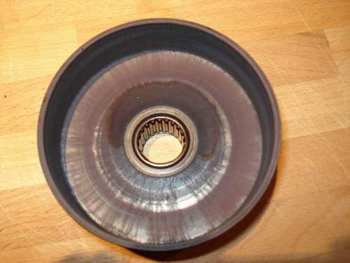

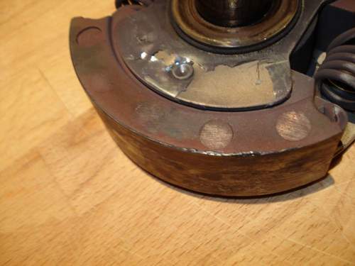

Eigentlich haben Kupplungen ja Beläge aber diese hat keine. Metall auf Metall denn ich glaube nicht das der Belag abgefahren ist denn zwischen Kupplung und Glocke sind ca. 1-2mm luft nur.
Kann mir jemand sagen ob es hierfür Metallbleche gibt die als Beläge funktionieren ?
Die Kupplung funktionier aber dennoch würd ich gerne wissen was das für eine Kupplung ist.
Das Ritzel ist für eine 219er Kette.
Danke schon mal für die Infos =:)

Die gleiche Kupplung fahr ich auf meinem Twin die haben keine Speziellen Beläge wie Amsbeck und co. Das steht ja drauf was das für eine marke ist.

Die Glocke sieht so aus wie die Kupplungsglocke von Dieter Golz seinen die er auf dem 390er verbaut

Da ich in der GTC fahre und ich auch auf meinem Twin die gleichen habe kann ich euch sicher sagen das die keine bestimmten Beläge haben sondern nur der Schleifklotz. Die bekommt man beim Frank jelinski in der GTC der Verkauft die auch. Ich glaub unter Race- Report.de ist ein shop wenn nicht eine Telefon nummer. wenn man die Kupplungen Pflegt halten die ewig ab und zu mal neue Federn rein dann passiert auch nix.

Auf der Kupplung steht nur North American Clutch mehr steht da auch nich.
Ich hab meine immer auf den GTC Rennen besorgt die haben immer welche dabei.
