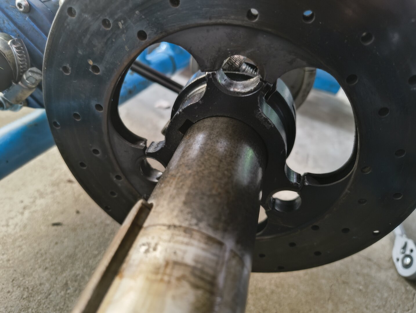

Hast du vielleicht alte Bilder auf denen man die Konstruktion erkennen kann?

Leider nicht. Nur ein Foto vom jetzigen Zustand

Madenschrauben haben sich verabschiedet, dann ist die Achse gewandert

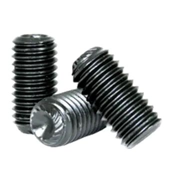

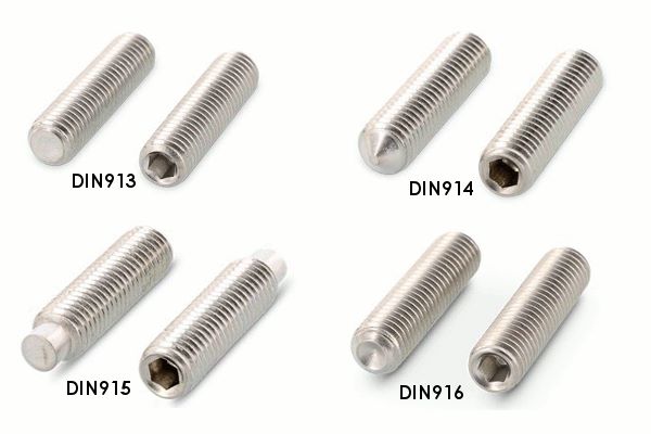

Auf der HA sollte sich DIN 916 auch ohne Schraubensicherung nicht rausdrehen.
Es gibt auch eine verbesserte Version mit "Verdrehungsschutz", die ist (meines Wissens nach) nicht genormt und daher entsprechend schwer zu finden.
Die Bundbohrbuchse die du suchst (ähnlich DIN 172) werden im Motorradsektor als "Floater" vertrieben, vielleicht wirst du mit dieser Bezeichnung fündig.
Beiträge: 1383
Re: Schwimmbolzen/ Führungsbolzen
Die mit "Verdrehungsschutz" kann ich nicht weiter empfehlen. Die hinterlassen sehr unschöne Macken auf der Achse so das man u.U. große Mühe hat die Achse wieder raus zu bekommen.
Muß nicht, kann aber.

Hast du die Bremsscheibe mal gecheckt, ob alles in Ordnung ist?
Auf deinem Bild sieht es so aus, als wäre beim linken unteren Loch etwas aus der Bremsscheibe ausgebrochen.
Wenn das so ist, ist die Bremsscheibe Schrott.
Ich würde das mal prüfen, bevor du dir die Floater usw. organisierst.
Die Achsaufnahme sieht auch schon ziemlich ausgelutscht aus. Da ist auch fraglich, ob und wie lange neue Floater dich glücklich machen.
