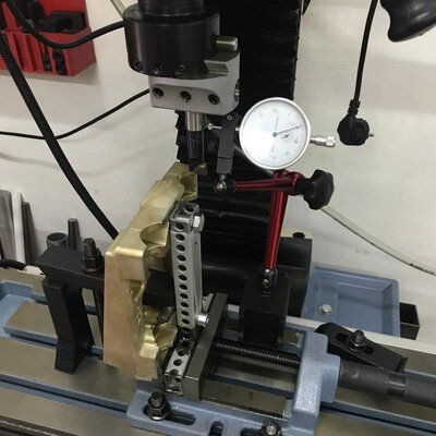

Eingespannter und ausgerichteter Motorbock.

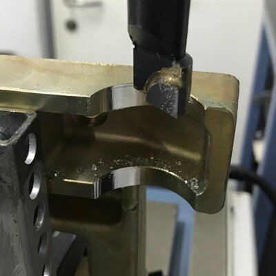

Span einseitig abgehoben, um ovale Halbbohrung zu schaffen.
