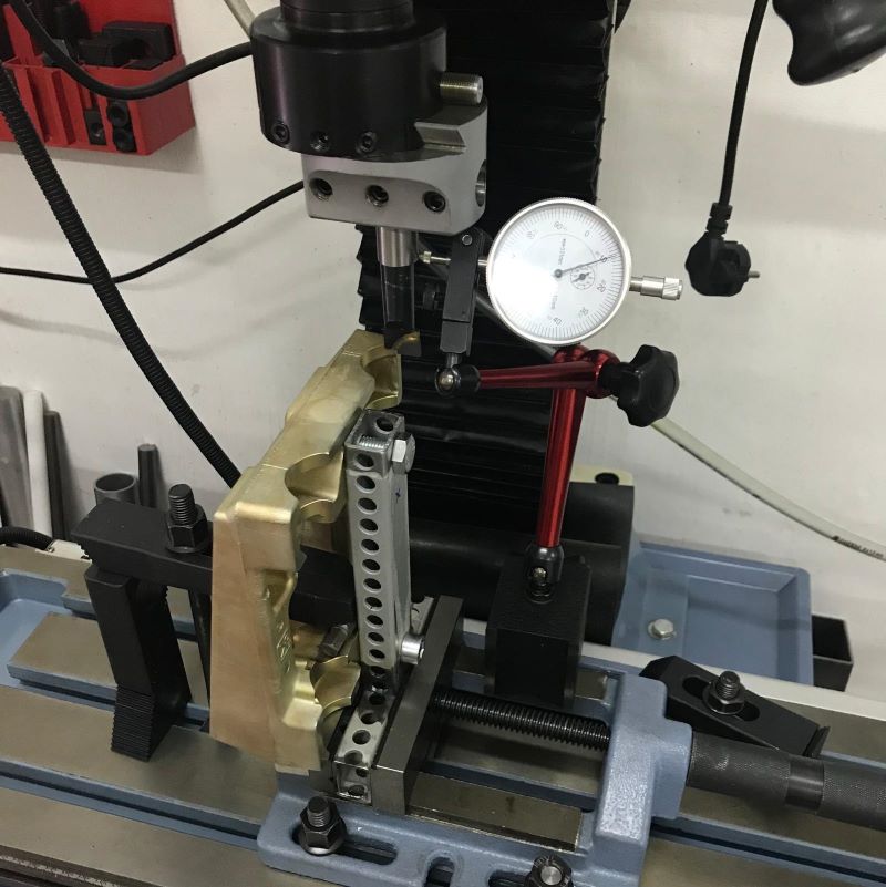

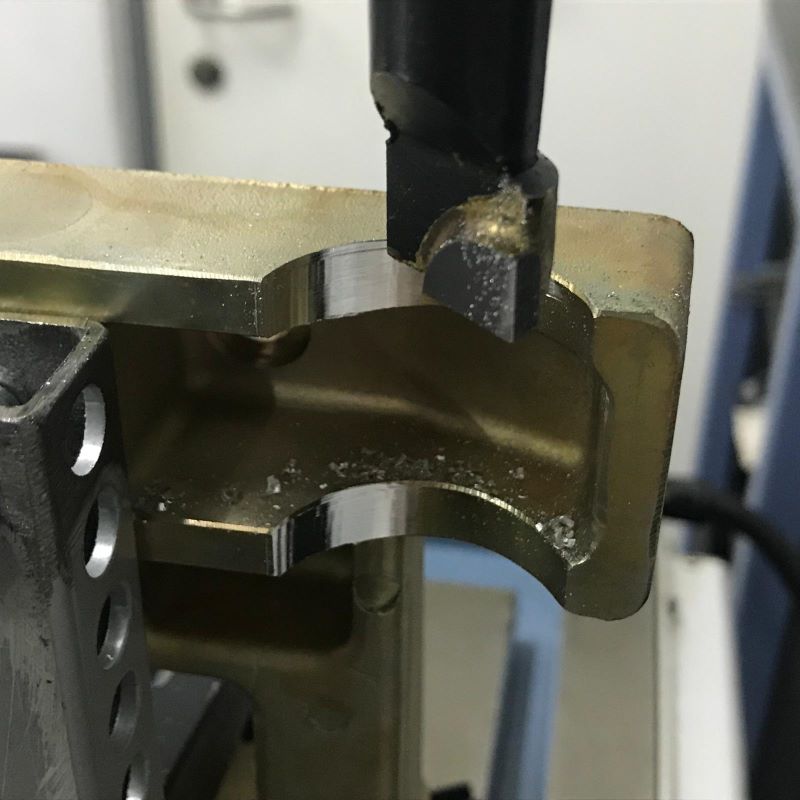

Wenn du nichts findest, kann ich als letzten Ausweg anbieten einen vorhanden Motorbock spanabhebend zu bearbeiten.
Aber wirklich nur als letzte Option... kontaktiere mich dann einfach per PN.
Eingespannter und ausgerichteter Motorbock.
Span einseitig abgehoben, um ovale Halbbohrung zu schaffen.
