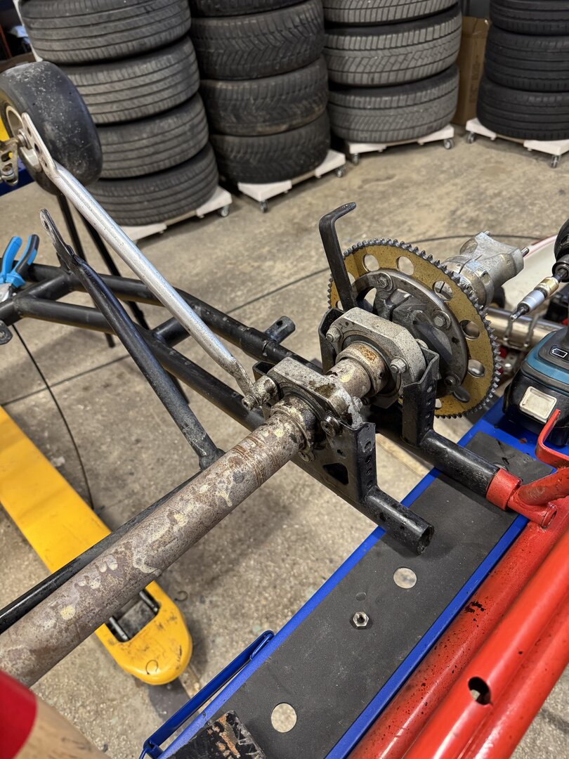

Bremse hinten ist schonmal nicht mehr Original Kali bzw CRG. Schwierig wird es bei den hinteren Stoßstangenhaltern. Die gibt's so gut wie nicht mehr. Achsschenkel vorn auch relativ schwierig. Ansonsten kann man alles irgendwie anpassen.

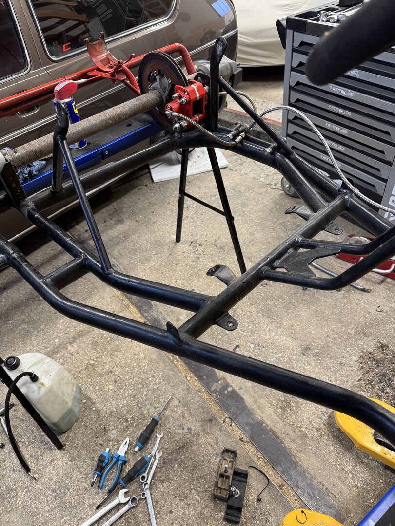

Thema Risse...Bei einem derart alten Rahmen ist es ratsam, die alte Farbe runter zu machen. Oftmals verbergen sich Rahmenrisse unter der Farbe / Pulverbeschichtung. Optisch kann der noch so toll aussehen. Trotzdem ist es zu empfehlen, den Rahmen vorab auf ne Richtplatte zu setzen und auf Durchbiegung zu prüfen. Ebenso sollte man ihn vermessen, wenigstens diagonal. Bevor man anfängt, alles zu restaurieren. Nachher ist das Ding wieder richtig chic und fährt trotzdem nicht geradeaus oder vernünftig ums Eck.

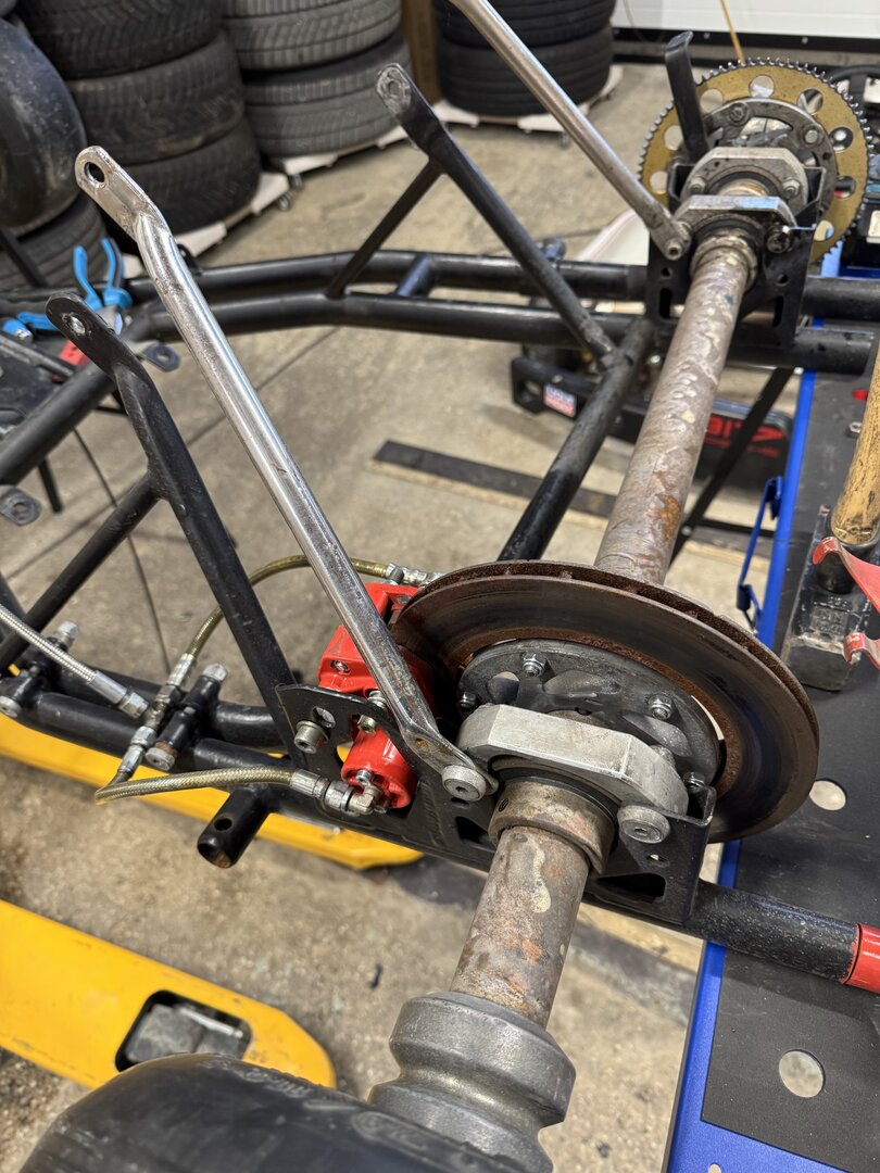

Also die Bremse hinten werde ich austauschen, hab ich leider schon feststellen müssen. Für die Stört Stoßstange hinten bau ich mir einen Übergang, lässt sich aber relativ gut lösen und der Aufwand ist nicht besonders groß. Betreffend den Teilen hab ich schon fast alles neu bestellen können. Entsprechend den Angaben im Shop wo ich bestellt habe, sollen bis jetzt alle Teile 1:1 ohne Anpassungen passen. Hatte anfangs auch Sorge, aber anscheinend ist da alles wirklich mit den heutigen CRG Teilen kompatibel.
Danke für den Hinweis, die Farbe werde ich natürlich abtragen und alles genau anschauen, erst dann wenn alles in Ordnung ist, beginne ich mit dem Aufbau. Schlimmstenfalls muss ich mir einen neuen Rahmen besorgen oder wenn es nicht schlimm ist einfach nacharbeiten. Ich bin schon gespannt 🤩

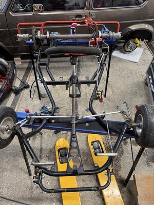

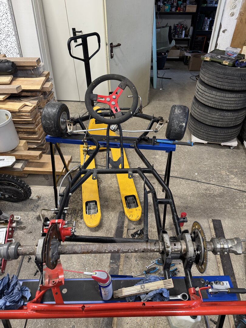

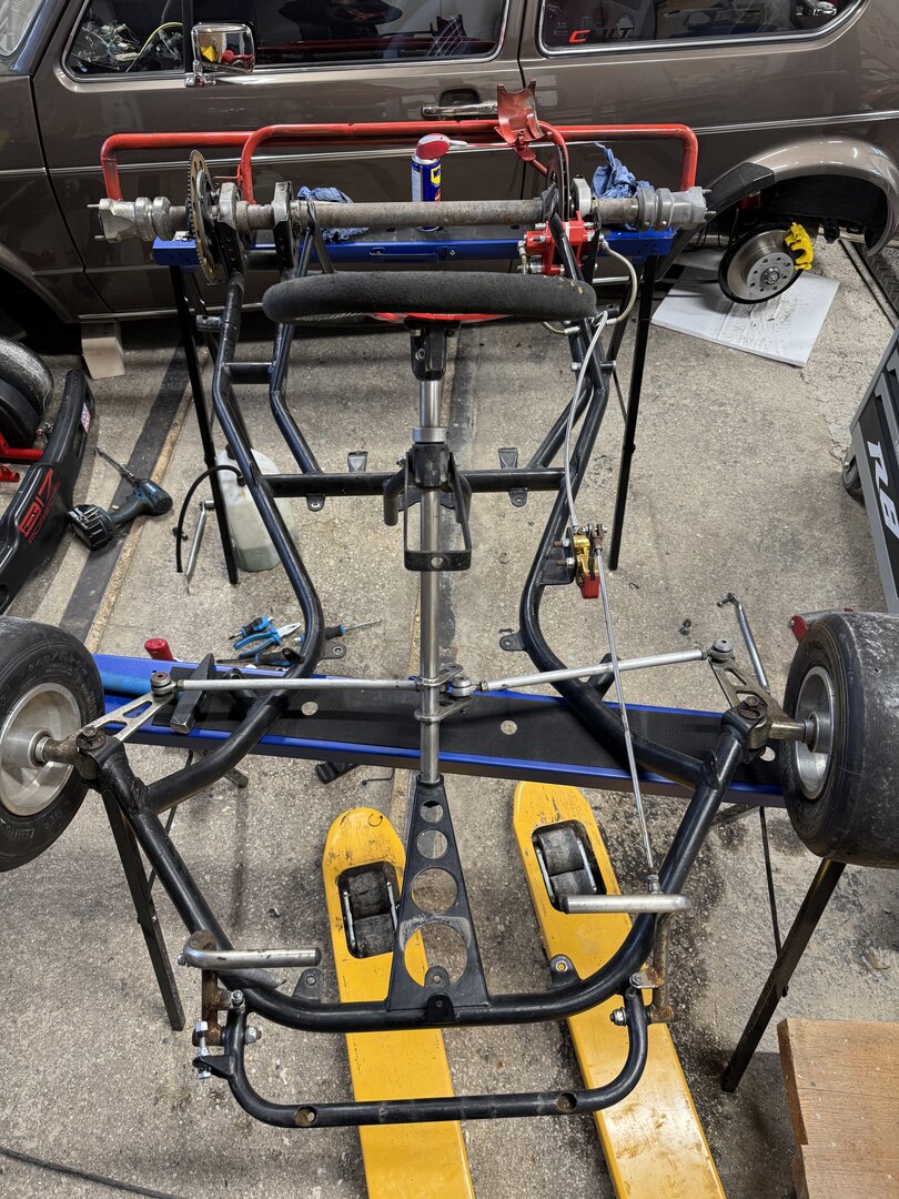

So konnte heute gespannt schon alles vermessen, also diagonal passt der Rahmen perfekt. Geringe Abweichungen gibt es von der Ebenheit der Unterfläche des Rahmens wenn er auf einer absolut Ebenen Fläche liegt. Links hinten zu rechts vorne weicht der Rahmen der Höhe nach um ca. 4 mm ab. Wird sich das später bemerkbar machen?
