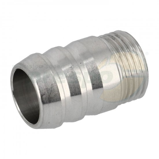

Wollte einen vergammelten Wasseranschluss aus Stahl in meinem K25 gegen einen neuen tauschen.
Dieser saß ziemlich fest und ich dachte mir noch, "willst Du ihn nicht lieber drin lassen?" Hab dann einfach mal mit dem Schlagschrauber angefangen bis es sich langsam bewegt hat. Ok, schien festgegammelt, fängt an sich zu lösen. Normalerweise geht es dann ja steigend schneller. War leider auch nicht so und da wusste ich direkt, "das Gewinde ist im Ar..." Aber da war das Kind ja schon längst in den Brunnen gefallen.
Die Gewindegänge sind zwar gut runter, aber meine Lösung sieht wie folgt aus. Einmal sauber nachschneiden und mit dem übriggebliebenen "pack an" mit Hochtemperatur Silikon einkleben und abdichten.
Auf der Suche nach dem passenden Gewinde konnte ich leider nichts zum Wasseranschluss finden. Der Durchmesser des Gewindes ist 17,85mm. Vielleicht M18 x 1,5 oder ein ORFS Gewinde!?
Kann mir da vielleicht jemand weiterhelfen?
Alternative wäre noch einfach ein Alurohr einzukleben. Alu kann ich leider nicht schweißen, da ich nur ein DC WIG habe.

Hat sich erledigt. War M18 x 1,5
Re: Welches Gewinde bei Wasseranschluss IAME K25, X30
Wenn das man nicht ein Rohrgewinde war.....ich weiß noch, auch die Stopfen waren M10x Schlagmichtot. Im Handel alle ohne Angaben. Geh damit mal zum Klempner oder in eine Motorradbude die noch 2T macht.
