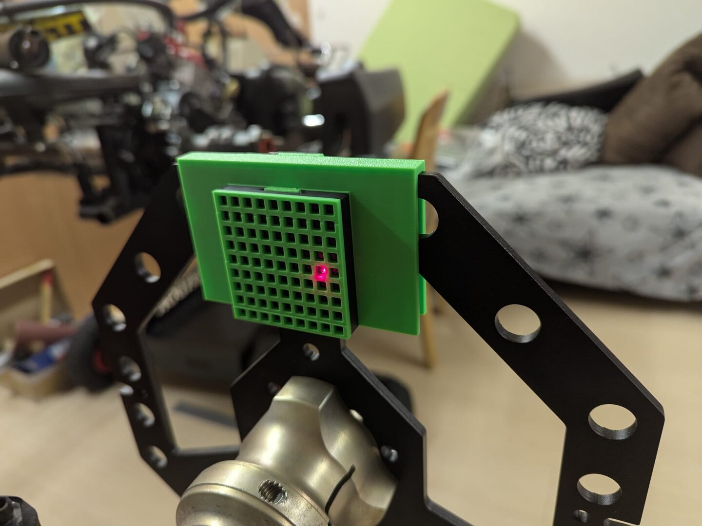

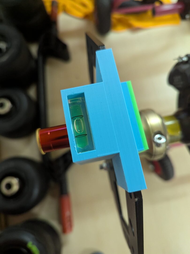

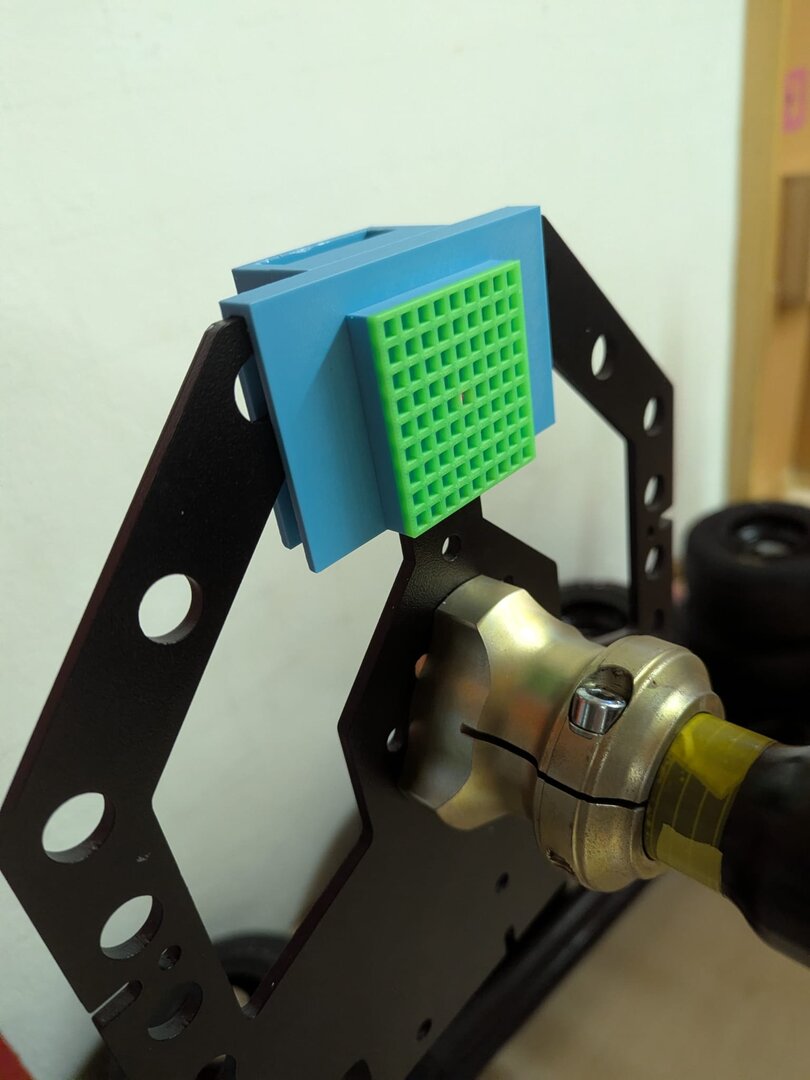

ich bin gerade in der Versuchsphase und dabei meine Stone Spureinstellscheiben upzugraden.
Bauteile die benötigten werden sind
1. 2x 12GA Laserpatrone Schussprüfer Einschießhilfe Justierpatrone Mündungslaser Rot (Quelle Ebay)
2. 5 Stücke 15 × 15 × 40 MM Platz Mini Wasserwaage

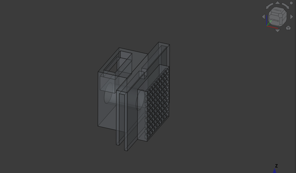

Falls sich jemand dem Projekt anschließen möchte, einfach eine PN senden und ich stelle die Daten (Freecad und 3mf) gerne zur Verfügung. Vielleicht wird ja was aus daraus wenn noch ein paar Leute motiviert sind. "OpenSource Gedanke" :shock: :D

Die Idee mit der Laserzielpatrone ist sehr gut, suche schon länger für andere Projekte nach genau so einem Teil...
- Um 3D Drucktoleranzen auszugleichen könnte man mittels 3 Wurmschrauben die Laserzielpatrone justieren und sichern.
- Die Messplatte hast du sehr aufwendig im 3D Druck gelöst, hier würde auch ein einfacher Aufkleber reichen.
- Ist die Rasterung der Messplatte und die vertikale Platzierung des Lasers dem von Sniper & Co ähnlich ?
- Was ich nicht erkennen kann ist der Laserpunkt auf der Messplatte der Neutralstellung anzeigt.
Dein Projekt ist soweit schon perfekt.

Wie ist der Abstand von den Linien der Skala?
Hast du dich da am sniper orientiert?

Ich habe Drehteile montiert wo bei euch das 3D gedruckte ist.
Darauf stelle ich den Sniper um zu schauen wie es sich die Geometrie unter Belastung ändert

Ich wollte mir genauso auch nen eigenen Sniper bauen.
Hab leider nicht die nötige Erfahrung hab ich dann gemerkt.. :D Wäre aber ultra dankbar wenn du die Dateien teilen würdest.
Drucken kann ich ^^
