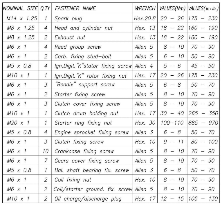

Ich bin neu im Kartsport und habe mir heute einen Drehmoment Schlüssel zugelegt. Deswegen wollte ich fragen ob es irgendwie eine Liste gibt was mit welchem Drehmoment am Motor fest gezogen werden muss. Dazu wollte ich fragen ob es das auch für andere Teile am Kart gibt wie die Reifen usw.
Danke im Voraus an alle Antworten :lol:

Habe hier noch eine Tabelle gefunden, kann aber nicht genau sagen wie aktuell die Werte sind. Wäre nett wenn einer der sich wirklich auskennt kurz drüber gucken könnte :)
Du kannst auch auf der IAME Seite ein paar Anleitungen finden. Sind aber auf Englisch.
https://www.iamekarting.com/manuals/
Hier gibt es auch noch ältere, aber sehr ausführliche Anleitungen zum X30 (auch auf Englisch)
https://www.eccarburetors.com/assets/im ... Manual.pdf
