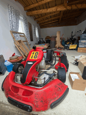

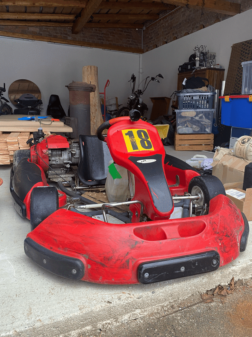

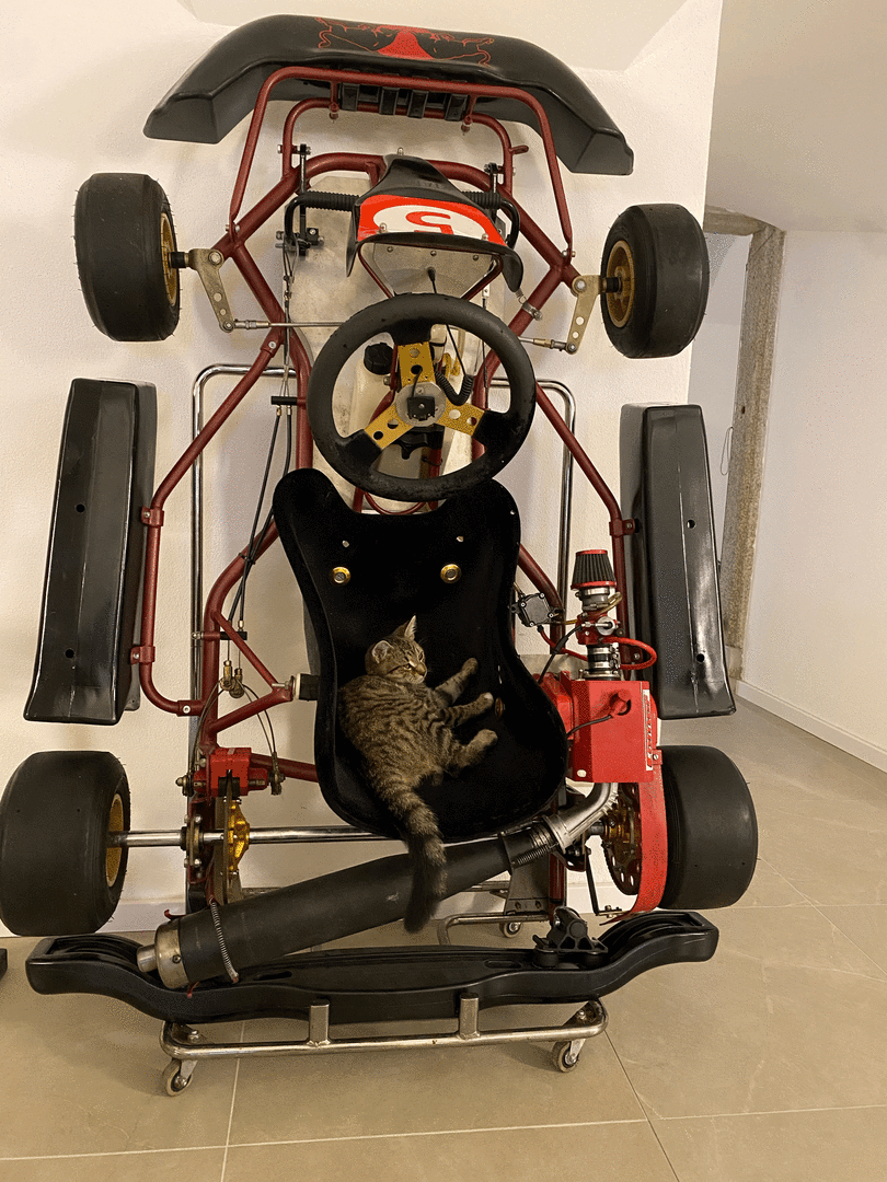

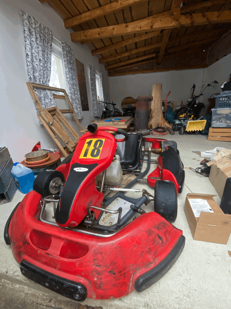

ich habe ein Haus gekauft und nun bin ich darin auf zwei Karts gestoßen die ich weder identifizieren kann noch steht in irgend einer Weise ein Hinweis zum Hersteller drauf. Vielleicht bekomme ich ja hier etwas Hilfe. Würde die beiden Karts für meine Tochter und mich restaurieren, jedoch benötige ich dann Hilfe bei der Ersatzteilsuche. Ich bin in der Fahrzeugtechnik nicht ganz unbedarft, aber in der Kartwelt ein völliger Neuling. Die Bilder hab ich hier angefügt. Danke für Eure Hilfe

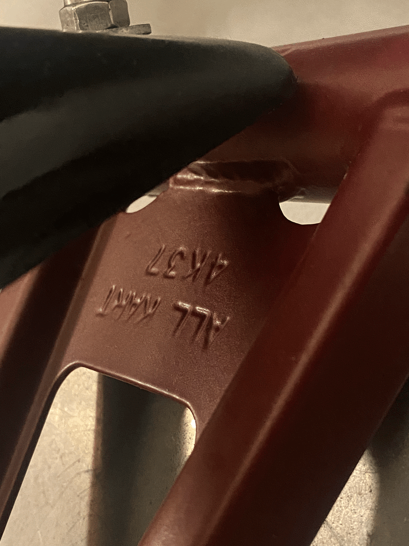

das kleine schwarze Kart hat einen Comer 2T Motor und vorne ist eine Prägung All Kart 4K37 - kann dazu nix im Internet finden :-(
das große rote Kart hat einen Honda 4T Motor und Brembo Bremsen am seitlichen Kunststoff Steht Free Line drauf und sonst sieht man nix.

Sogenanntes Katzenkart.

Honda GX 390 oder 270. Kann ich so nicht erkennen. Ist aber hinten am Motor eine Nummer drauf.

Das Bambini (Kinder) Kart ist ein All Kart aus den 99ern.
Vermutlich mit einem Comer K60.
Das ist ein sehr pflegeleichter 2 Takter.
Für den Motor solltest du noch Teile bei Top Kart oder Mondokart bekommen.
Das kart sieht noch gut in Schuss aus und bräuchte lediglich etwas Wartungsarbeit.
Ich würde da als erstes die Bremse und die Lager überprüfen. Den Motor würde ich an einem Tuner in deiner Gegend abgeben das er mal rein schaut.
Beim großen Kart wird es schon schweriger.
Sieht stark nach einem Leihkart aus.
Freeline deutet auf den Hersteller Birel (Birel ART) hin.
Der Motor dürfte ein Honda GX 390 oder ein Clon sein.
Auch hier würde ich wie beim Bambini vorgehen.
Zudem würde ich ringsum die Plastikteile gegen aktuellere tauschen. Vorallem hinten der Heckauffahrschutz sollte der aktuellen Generation entsprechen.
Es ist auch nicht auf jeder Rennstrecke möglich mit einem Leihkart zu fahren. Die sind doch nochmal anders als Rennkarts.
Bekkommt man aber alles wieder super hin ohne Unsummen für auszugeben.

Wenn ich den Aufkleber auf dem roten Foto richtig erkenne, ist das AK oder KA - je nachdem, wie man es sieht.
Könnte Kartshop Ampfing, oder AK Racing (Peter Wendel, jetzt Kartbahn Lidolsheim) sein. Da würde ich mal nachfragen.
Vielleicht nur den Aufkleber draufgepappt, aber man weiß ja nie…

Danke für die schnelle Hilfe, aber steht normalerweise nicht irgendwo eine Herstellerbezeichnung am Rahmen?
Beiträge: 1383
Re: Welches Kart habe ich eigentlich? :-D
Normalerweise am unteren Querrohr hinterm Sitz oder an einer der Lagerschalenhalter hinten.
Munez
Beiträge: 1634
Beitrag von Munez »
Heutzutage, früher gab es nur eingestanzte Buchstaben vorne am Frontschild.
