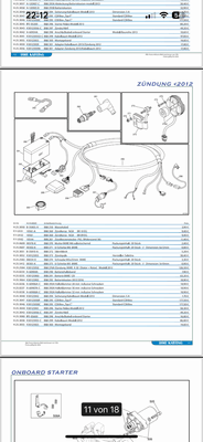

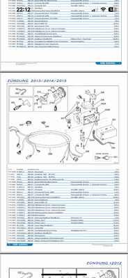

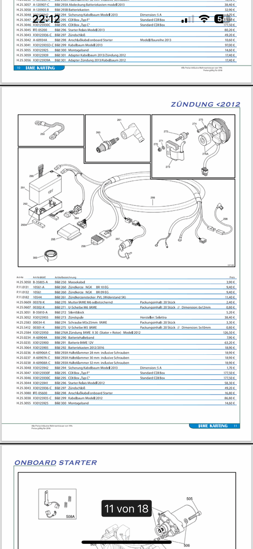

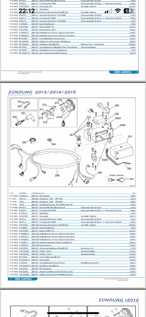

Laut Anleitung hat der X30 mit Zündung aus 2013-2015 eine 5A Sicherung, die neueren ebenfalls keine mehr.

5Ampere kann nicht sein, ergibt bei 12V eine Leistung von 60W, der Anlasser hat sicher mehr. Laut Bild ist die Sicherung nur für das dünne, parallel laufende Kabel. Tippe die Sicherung ist dort für die Elektronik und der Anlasser ist direkt an die Batterie angeschlossen.
Beim Auto ist das Kabel zum Anlasser auch nicht abgesichert.
Im Schutzschlauch verpackt und ordentlich verlegt kann eigentlich nichts passieren.
