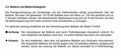

Also laut Rotax Handbuch von 2006 ist das der Fall.

Also der Auszug ist aus einem Handbuch von 2006 also vor Evo.
Da der Rotax keine Lichtmaschine , oder eine Zündung wie im Schaltkart bereich hat , würde ich schon sagen das die Batterie ein Großer Faktor ist.
