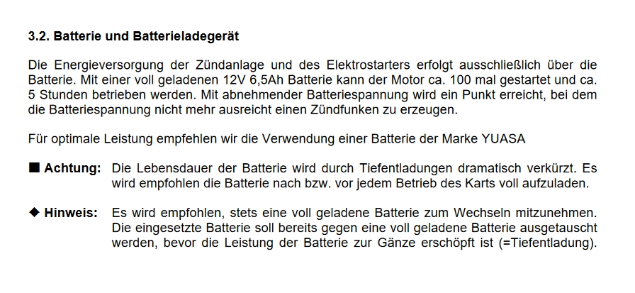

Aber hat die Batterie Einfluss beim pre Evo auf die Zündung?

Also laut Rotax Handbuch von 2006 ist das der Fall.
Bei meinen Evo motor drehte der Motor auch nicht mehr so schön hoch. 1 Turn Später ging nichts mehr , und das Kart ist einfach ausgegangen.

Also der Auszug ist aus einem Handbuch von 2006 also vor Evo.
Da der Rotax keine Lichtmaschine , oder eine Zündung wie im Schaltkart bereich hat , würde ich schon sagen das die Batterie ein Großer Faktor ist.
