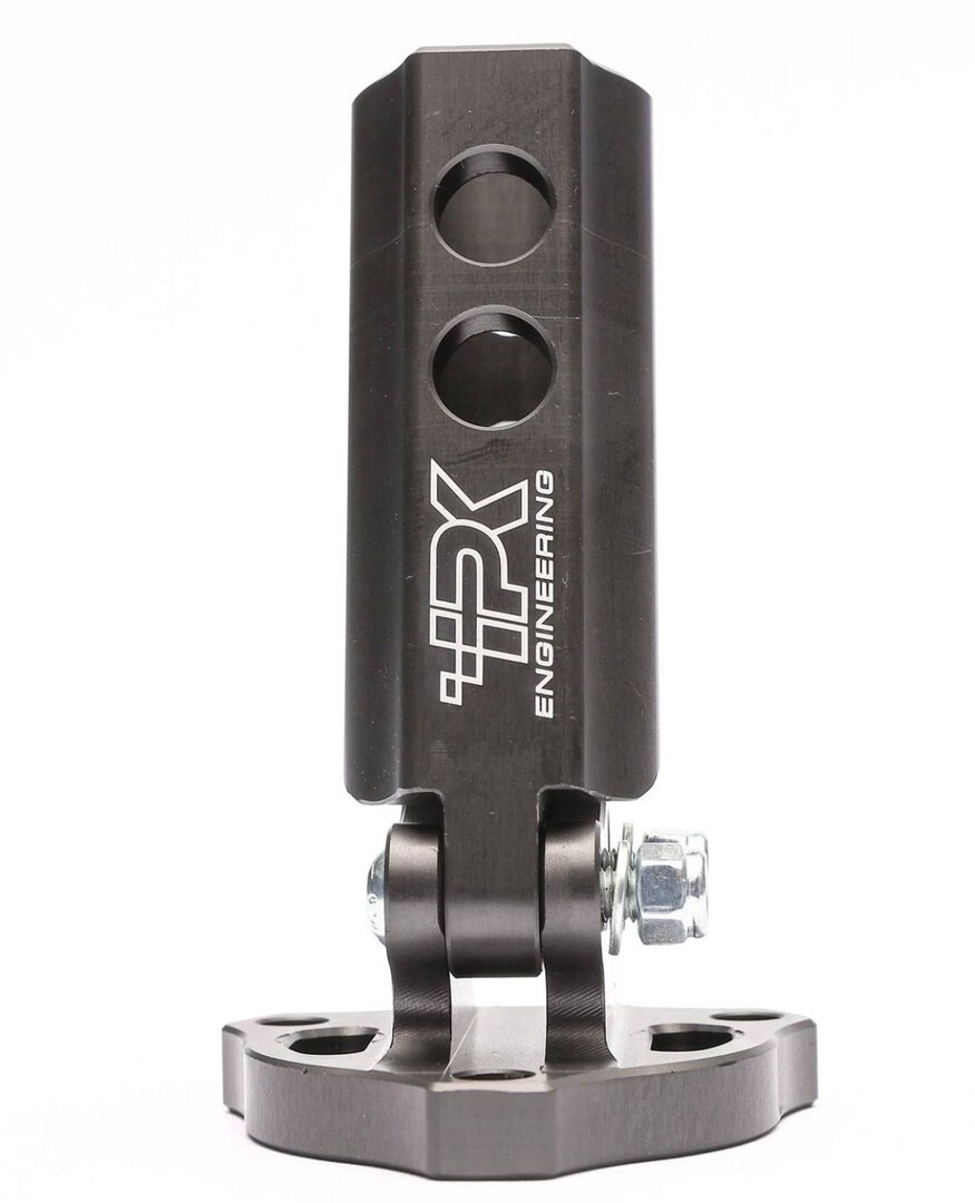

Was für eine geneigte Lenkradnabe möchtest du denn verwenden ?
Wie du ja weist und auch an meinem Kart gesehen hast nutze und Fahre ich ja die IPK Lenkradnabe.
Und bei der Passt alles super
Da du die voll verstellen und anpassen kannst…

Das Problem ist: Die Aufnahme der Wippen ist am geraden Teil der Lenksäule, das Lenkrad ist dann abgewinkelt und somit stimmt der Winlel nicht mehr. Aus diesem Grund fahre ich auf dem Mach1 auch den Kupplungshebel von Sodi, weil er direkt unter das Lenkrad geschraubt ist. Dann stimmt der Winkel.Matt81 hat geschrieben: 26.08.2024, 12:33 Howdy Eisbär ,
