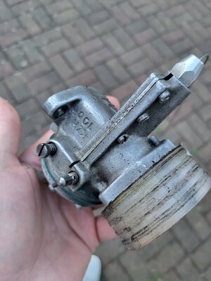

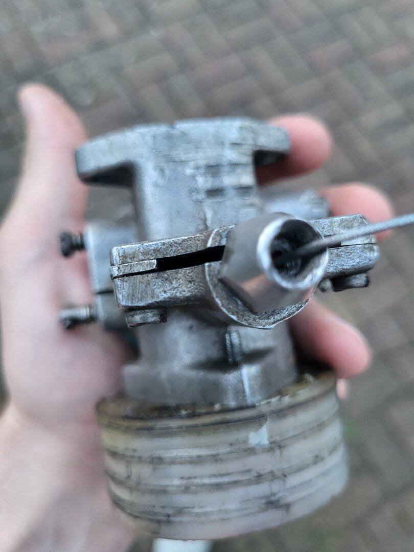

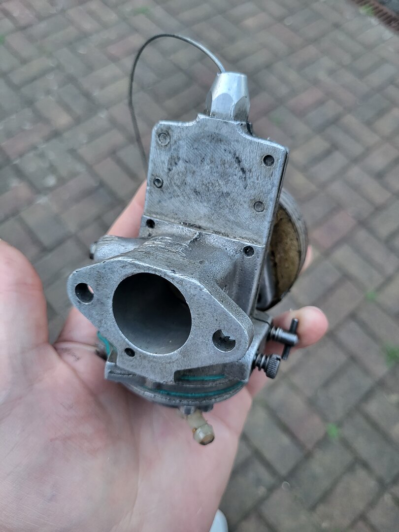

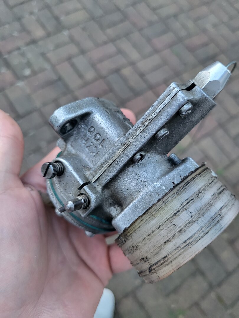

Hier mal ein paar Fotos des Vergasers.
Was mich wundert, ist der Teil wo der Schieber hochgeht und der Gaszug eingehangen wird. Da drückt es viel Luft raus. Fehlt vielleicht ein Teil? Habe über die Suche im Forum zu diesem Vergaser nichts finden können.
