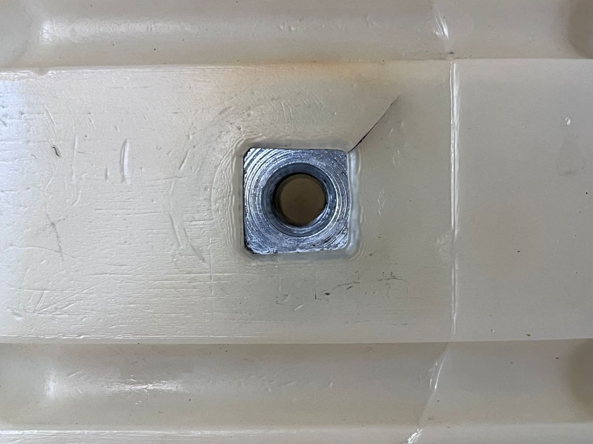

Suche weissen/transparenten Kleber der Benzinresistent ist um einen kleinen Haarriss am Tank zu reparieren.
Hat jemand einen Tip ?

Das müsste mir HG Power Glue gehen. Zumindest bewerben sie es so. Sollte ja ziemlich durchsichtig sein.

Risse schließe ich mit einer "plastic welding gun".
Danach versiegel ich den Rest mit einem Lötkolben mit breiter Spitze.

Da sich der Riss bis zur Vierkantmutter zog, musste ein Kleber her.
HG Power Glue lässt sich gut verarbeiten und das Ergebnis überzeugt mich bis jetzt (=Tank ist dicht).

Hast du den Riss vorher aufgearbeitet?
Also mit dem Messer V-Förmig angedchnitten?

Ja, mit Proxxon Feinschleifer aufgearbeitet.
Den Riss an den Enden mittels kleiner Bohrung gestoppt, entfettet, geklebt und die Klebestelle geschliffen bis 240er Körnung.

Sieht doch sehr gut aus :)

Sieht in Natur besser als am Foto aus.
Man kann die Oberfläche noch sicherlich weiter und besser aufpolieren, aber in meinem Fall nicht nötig da die Stelle eh verdeckt ist.
Danke für den Tip !

Ja super.
Jetzt nur noch hoffen das der Kleben durch Vibration nicht reißt.
