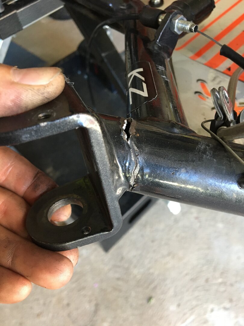

Servus,

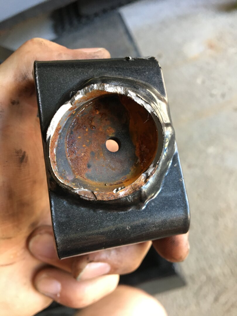

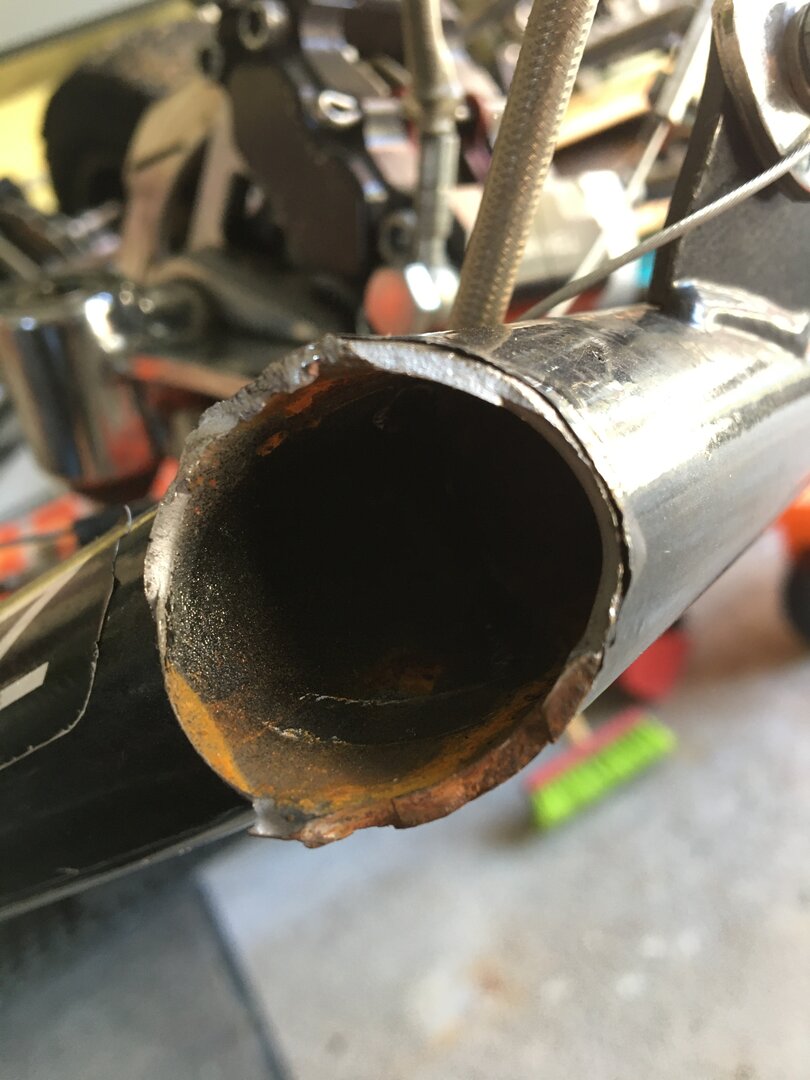

am Wochenende war Clublauf und leider ist dabei mein Chassis kaputt gegangen. Passiert ist das ganze beim Start zur ersten Kurve. Beim anbremsen hörte ich ein kurzes Klack und danach war ich nur noch Passagier. Zum Glück keinem was passiert. Leider fuhr vor mir mein Bruder…. :roll: . Zum Glück nix schlimmeres am passiert und der Familienfrieden ist wiederhergestellt. Chassis von mir hatte anscheinend einen Riss was am Rost ganz klar zu sehen ist.

Zum Glück ist dir / euch nichts schlimmeres passiert.
Welches Baujahr ist das SODI Chassis oder von wann ? :?:
Schweißen würde ich da Persönlich nichts… da wird ein neuer Rahmen / Chassis fällig. :| :cry:

Schöne Scheiße. Das Chassis kannst du so wegwerfen. An dieser Stelle sollte man nicht düber nachdenken zu schweißen.

Das ist ein aktuelles Sodi.
Hast du das direkt vom Händler? Dann würde ich einfach mal freundlich nachfragen, was er dazu sagt…
CRG ist das vor einigen Jahren regelmäßig passiert.

Das ist kein aktuelles Sodi. Das Chassis ist mindestens 5 oder 6 Jahre alt und wurde letztes Jahr gebraucht erworben. Das war auch uns sofort klar und war auch kein Thema das Chassis zu reparieren. Ein Clubmitglied hat zum Glück noch 2 Alpha Rahmen Zuhause

Hat man an der Stelle keine Lackfehler davor gesehen ?
Leicht aufgehobener Lack oder kleine Absplitterungen ?

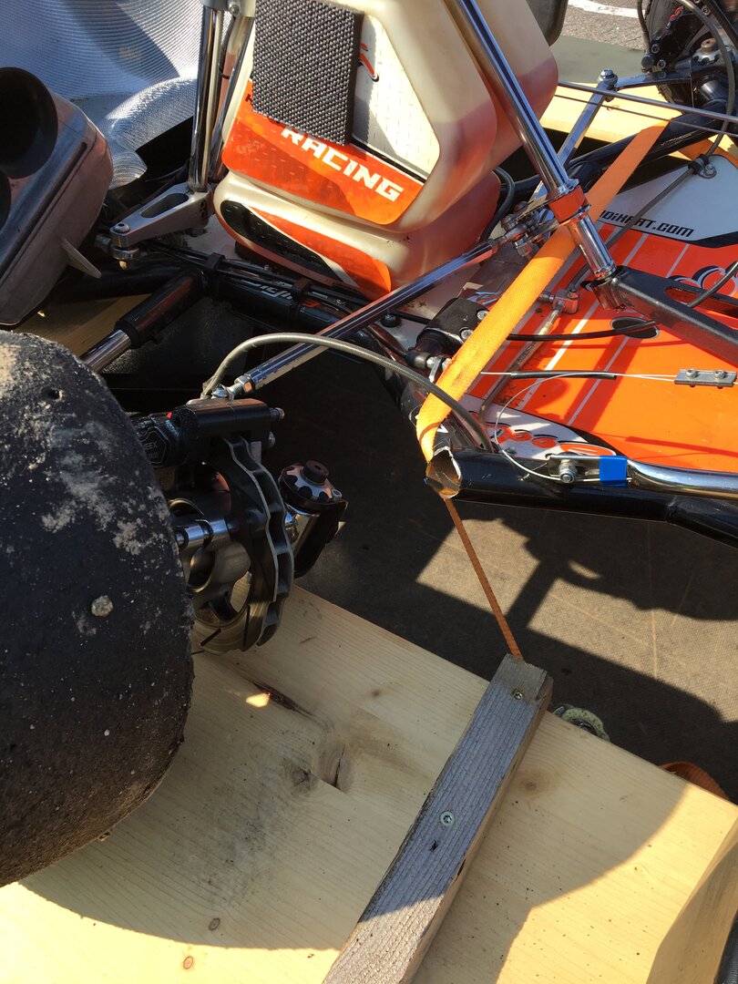

Leider Nein….Habe auch an dem Tag nichts im Zeittraining oder vorher im Warm Up gemerkt. Natürlich sehr ärgerlich, aber wieder ein (teurer) Lerneffekt, noch genauer hinzusehen. Ausser dem Rahmen wurde noch die Hinterachse beschädigt und die Spurstangen. Ansonsten sieht soweit alles in Ordnung aus.
