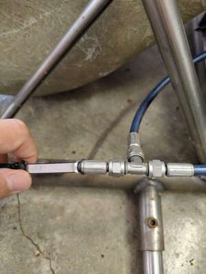

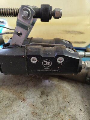

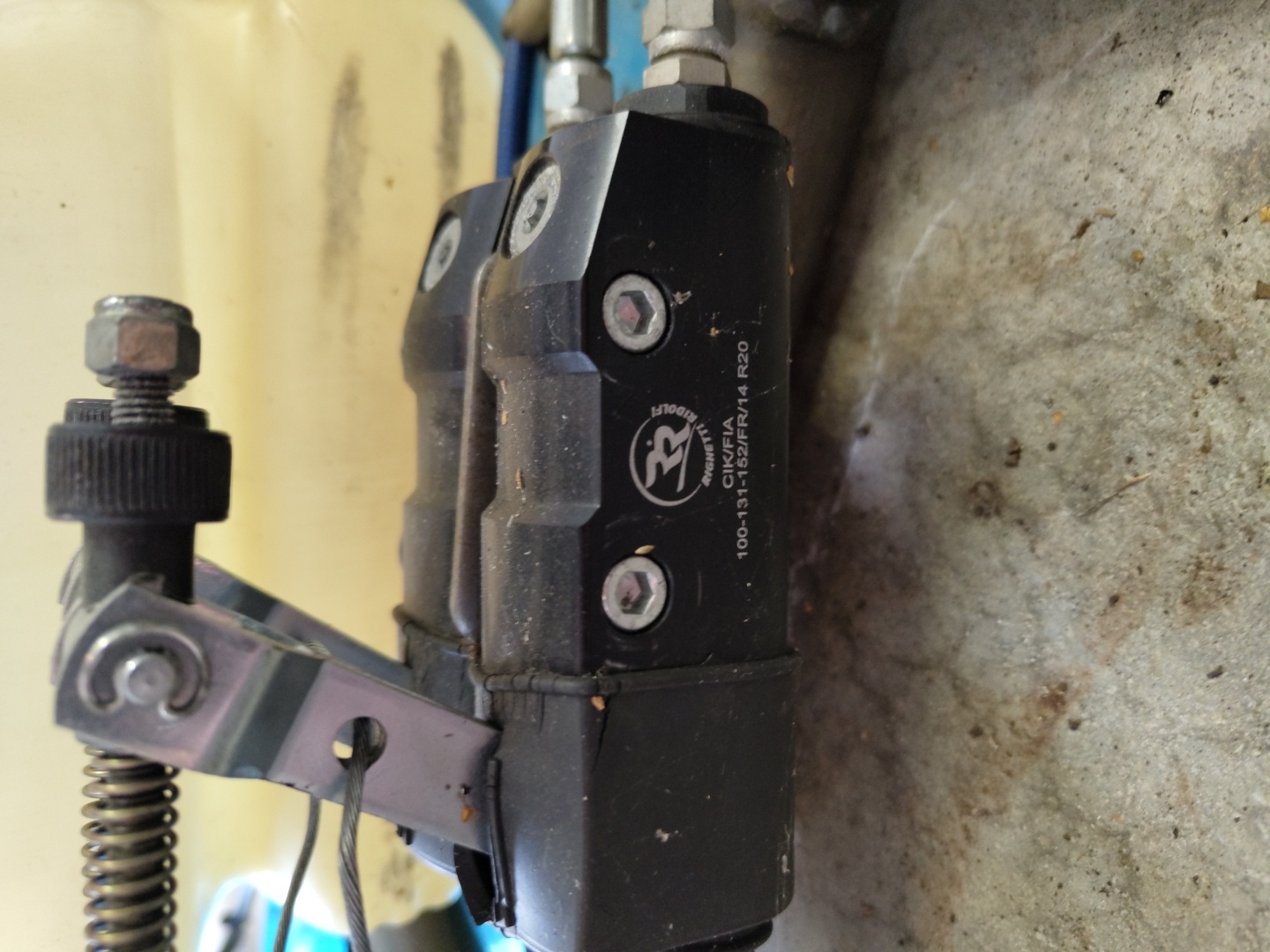

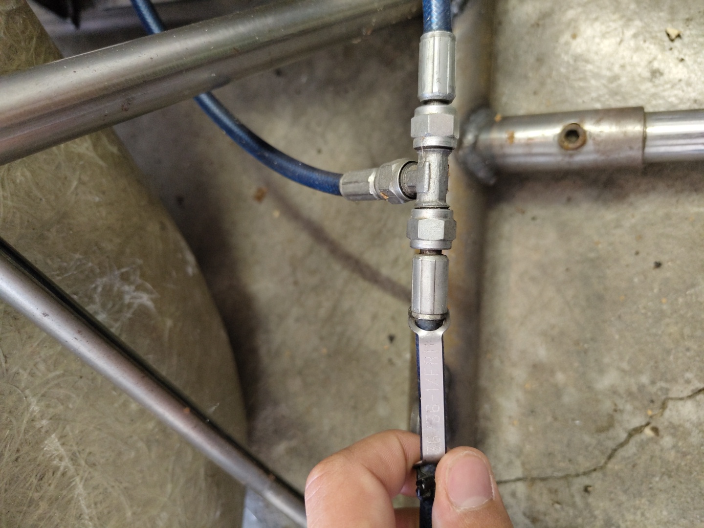

Hallo, ich habe mir vor einiger zeit ein unfertiges kart relativ günstig gekauft und müsste ein paar sachen machen, allerdings kenne ich mich leider echt nicht gut in der materie aus, aber hey ich bin hier um das zu ändern. Thema heute: Die bremse, vorallem der Bremsschlauch. Ich nehme an die bremse ist hydraulisch? Jetzt zu meiner hauptfrage: Ich müsste die bremsleitung verlängern und das hauptproblem liegt hier am finden der richtigen passenden teile. Weiters müsste ich wahrscheindlich dann bremsflüssigkeit nachfüllen und entlüften was ich zwar auch nicht weiß wie das geht aber ein problem für später ist. Eventuell erkennt wer das bremssystem und kann mir gleich einen link zum richtigen teil schicken oder mir anderweilig weiterhelfen. Bilder angehängt.

Verbindungsstück was ich verlängern möchte
Bremszylinder
Bremszylinder

Das ist eine Righetti Ridolfi R20 Bremse.
Dafür bekommst du noch Teile.
Bremsschlauch würde ich mir gleich einen neuen holen, der kosten nicht die Welt. Also nur das Stück vom Zylinder bis zum T-Stück. Verlängern ist nur bedingt möglich.

Die Leitungen und Anschlüsse, Verbinder sind Standartteile gibts in jeden Shop für Hydraulikbedarf. Die Leitungen gibts als Meterware oder fertig mit Anschluss. Auf das richtige Gewinde, Zoll oder Metrisch achten. Wenn du das System öffnest musst du dann Bremsflüssigkeit nachfüllen und Entlüften.
