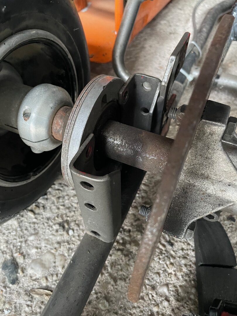

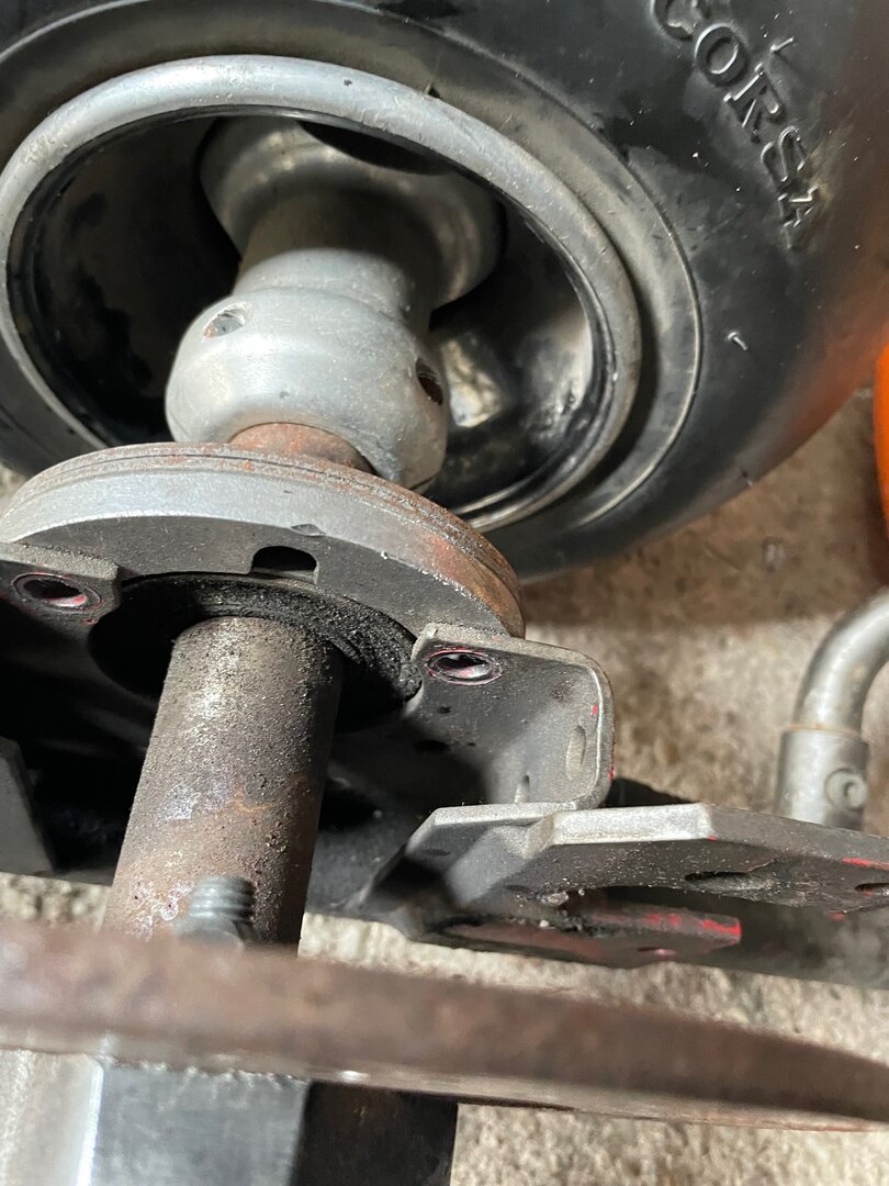

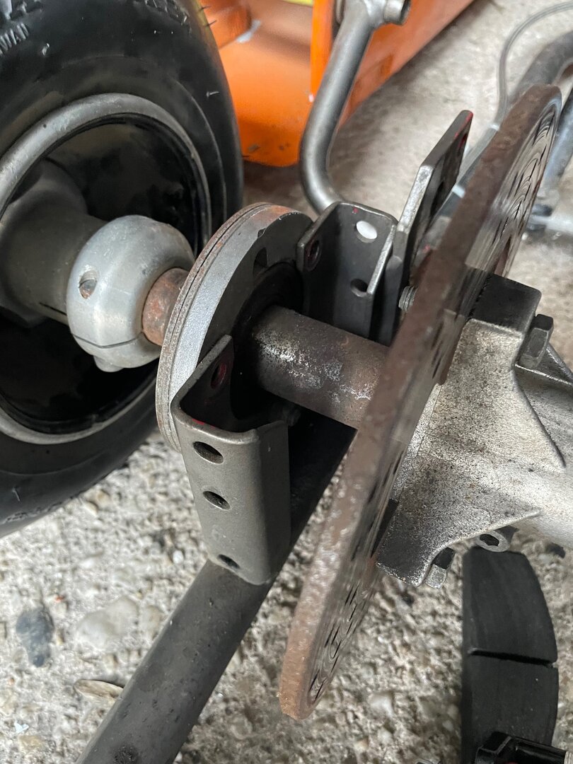

Hallo zusammen, ich habe an meinem Kart die Bremse VHR Lite verbaut. Leider ist der Bremssattel kaputt und es gibt keine Ersatzteile mehr.
Jetzt habe ich den Bremssattel 2PN100 Righetti Ridolfi bestellt. Der passt aber nicht in den originalen Halter. Der Bremssattel VHR Lite hat einen 80 mm Abstand und der neue Sattel hat 60 mm.
Habt ihr da Tipps für mich, wie ich das Problem lösen kann? Eventuell gibt es ja Adapter dafür.

Hallo, danke für den Hinweis. Meinst Du Hetschel GmbH ? Hab dort schon angerufen, ausgerechnet die linke Sattelhälfte ist nicht mehr lieferbar.

Neuer (passender) Halter sollte dein Problem lösen
Ich hab es genauso gemacht
Schau mal hier, weiß nicht mehr welcher es war bzgl. Bohrbild an der Lagerschale
https://www.keep-racing.de/bodywork/bre ... alterungen

Hallo Baschtler, vielen Dank für den Hinweis. Sollte funktionieren. Schöne Pfingsten! Gruß Frank
